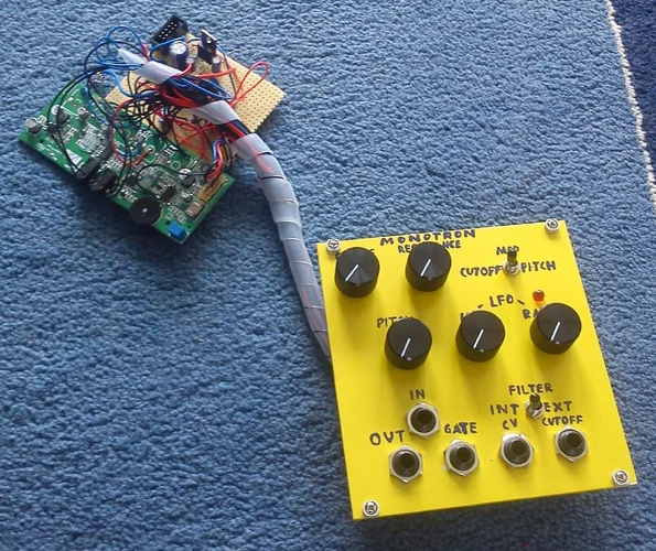

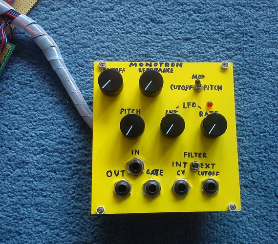

Jippi mein Modul is seid ca. 1-2 Wochen endlich fertig :-).
Danke nochmal ohne euch wäre mir das wahrscheinlich nicht gelungen.
Hier noch ein Bild wie es fertig aussieht :D

sieht gut aus! :) :supi:

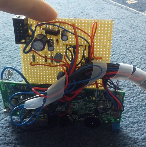

haste auch PCB- und seitenansichtfotos? würd mich interessieren wie du die sache gelöst hast...
Gerne.
Sieht halt ein bissle wild aus. Evtl. baue ich die Zusatzplatine neu auf.
Damit es nimme so chaotisch aussieht.Wobei ja nichts beständiger ist als ein Provisorium. :D
War aber froh das es so funtkioniert , nach der Fehlersuche ;-)
Ist übrigens für 6,3mm Klinke.Falls man das auf dem Bild net sieht.
Auf der Platine ist eine 12V zu 3V Umwandlung und eine Audioverstärkung.
Orginal war zu leise.
Die Platine wird in eine Kartenführung im 19"Einschub gesteckt.

ah okay, auch nicht schlecht, das mit dem auslagern... bei mir wär das nix gewesen, weil ich das modul in verschiedene cases einbauen können möchte. wenn man es aber zuhause irgendwo fest im baugruppenträger hat, ist das so ja nicht schlecht... bei deiner version kommt man leichter an den kern, wenn man modifikationen machen möchte. :) wieso große klinke und dann doch eurorack?

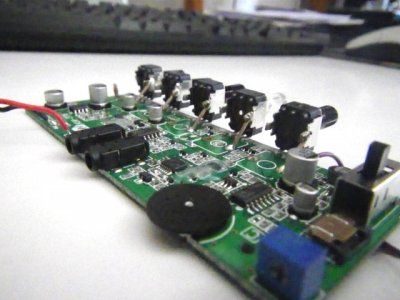

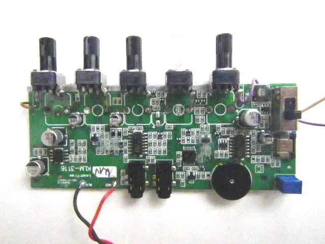

Mein monotron hat sich heute auch auf seinen way of no return ins Eurorack begeben und die erste Radikaloperation - "Flachlegen" und neues Fixieren der Potis - überlebt. Sieht gerade so aus als wäre er nie für etwas anderes geplant worden :-). Eine Herausforderung wird jetzt die mikroskopisch kleine SMD-Led für die durchsichtige LFO-Speed-Achse....
