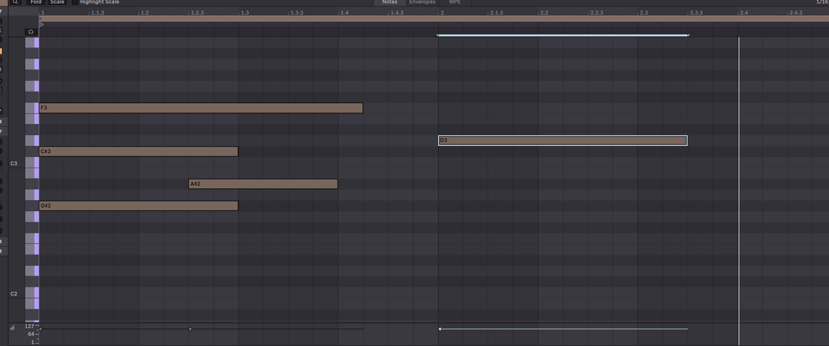

Siehe 3.1 – alle drei ausschalten, also PGM1 aus, PGM2 aus und PGM3 aus.
Ich habe es ausprobiert, der Dauerton Hänger Tritt trozdem auf.
Hat leider nicht geholfen, trotzdem danke!
Momentan habe ich nur die Idee den Messenger Umzutauschen und um zu kucken ob das Problem dann weiter besteht.
Ich denke aber es liegt am Messenger.
So ein Problem habe ich noch nie mit Hardware und Ableton gehabt.
  • #543
Ich darf nur keine Noten Überlappend Programmieren/Ableton darf keine Noten Überlappend an den Messenger senden.
Dann gibt es keine Probleme.
An den Ableton Einstellungen kann es wohl nicht liegen.
Das Heißt für mich das der Messenger da ein Problem hat.
Und Soundhänger erzeugt bei bestimmten (Doppelt Noten) eingehenden Ableton Midi Daten,
und umgetauscht werden muss.
Oder was meint ihr?

Du hast den Messenger nur per USB dran, oder? Also nichts an den MIDI Anschlüssen angeschlossen? Ich kann das heute noch mal mit den überlappenden Noten gegenchecken
  • #545
Ich habe ihn per Midi in und Out angeschlossen.
An dem USB C hatte ich ihn auch angeschlossen, da hatte ich noch zusätzlich das Problem das einfach unwillkürlich der Patch gewechseltt wurde.
Z.b. Ich hatte Patch 5 eingestellt und er wechselt nach kurzer Zeit auf einen andere Patch und klingt dann aber eher Noisy, wenn ich dann einen anderen Patch auswählen will bleibt der Sound aber der gleiche.

Ich Denke das der Messenger noch ein paar Bugs hat.
Ich habe den Messenger wieder mit Midi in und Out angeschlossen um dem Dauerton auf die Schliche zu kommen.
Der Dauerton entsteht nur wenn 2 Noten gleichzeitig Spielen und ein Ton den anderen abschneidet.
Der Dauerton bleibt auch wenn man den Patch wechselt mit dem Sound des neuen Patchs.
Bei einem Mono Synths benutzt man das ja auch eher selten daher ist das wenn man darauf achtet ja eigentlich zu verschmerzen.
Zwei Töne gleichzeitig spielen kann er ja sowieso nicht.Das ist nur ab und zu ein Netter Effekt wenn der eine Ton den anderen abschneidet.
Jetzt habe ich noch rausgefunden wie man den Dauerton wieder abschalten kann ohne den Messenger auszumachen,
man muss nur die Sequenz weiterlaufen lassen an eine stelle wo sich keine 2 Noten überlappen.
Dann geht der Dauerton wieder aus.
Also alles halb so schlimm, ich könnte mir vorstellen das andere Messenger das Problem auch haben.
Da hat vielleicht noch keiner drauf geachtet oder hat die Kombination( den Messenger per Midi in über Ableton ansteuern) ausprobiert.
Vielleicht kann das ja einer von euch der auch den Messenger per Midi in über Ableton ansteuert mal Kontrollieren ob ihr den Bug auch habt.
Es wird aber wohl eher schwierig das zu reproduzieren weil es sich immer anders verhält.
Eine Zeit lang funktioniert das auch mit den Zwei Tönen die sich abschneiden, dann auf einmal dieser Dauerton der sich dann nicht mehr abschalten lässt mit der Methode dich ich weiter ober beschrieben habe.
In den letzten 15 Minuten ist das Problem aber nicht mehr aufgetreten, läuft alles einwandfrei.
Lustig, jetzt tritt der Dauerton nur auf wenn ich 4 Noten gleichzeitig Programmiere, also wenn die 4 Noten gleichzeitig starten.
Der Dauerton lässt sich dann nur mit ausschalten des Messengers ausschalten.
Alles sehr sehr Merkwürdig!!!
Wenn ich jetzt nur wüßte ob andere Messenger mit Ableton auch diese Probleme haben, dann müßte ich ihn nicht umtauschen und wohl eher auf ein Firmware Update warten.

Ich Check gleich mal dein Problem mit den Notenhängern, was muss ich da tun? Einfach eine Sequenz in Ableton abspielen, bei der sich Noten überlappen?
  • #568
Sub37 hatte ich nie unter den Fingern. Little Phatty steht hier, und ein Behringer Model D. Der Little Phatty klingt moderner, inklusive digitaler Störgeräusche. Beim Behringer sofort Vintage Feeling, ist ja auch seine Bestimmung, der Phatty hat andere Vorzüge, Speicher, der Arp, man braucht keine Synthtribe App für irgendwelche Einstellungen. Negativ: kein Noise, das sparsame Interface, klapprige und vergilbte Tastatur, klebrige Gummierung der Wheels, ist aber auch gut 15 Jahre älter. Behalten ja, nochmal kaufen würde ich ihn aber heute nicht mehr.
M.i.a.u.: Rasenmähermann
  • #569
Ja, lag nicht am Messenger, sondern das Kabel hatte einen Wackler 🙄😂
Probiere es Bitte mit dem Din Midi in/out aus.
Wenn ich ihn per USB C anschliesse habe ich den Notenhänger nur sehr sehr selten gehabt aber dafür Wechselt einfach unwillkürlich der Patch, das ist ja noch viel Schlimmer.
Momentan habe ich ihn Per Midi in angeschloßen, und arrangiere mich damit einfach keine Noten zu Programmieren die sich überlappen.
Da könnte ich im Notfall sogar mit leben, der Messenger kann ja auch nur eine Noten gleichzeitig abspielen.
Programiere mal so eine Sequenz wie auf dem Bild.
Bei 3 Gleichzeitig gespielten Noten gibt es bei mir realativ Schnell den Notenhänger.
Manchmal dauert es aber auch etwas bis der Ton Hängt.
