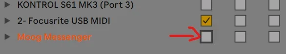

über Midi macht er das bei mir auch - aber nur, wenn der MIDI Eingang auch aktiviert ist. Probier es mal über USB, aber nimm Messenger als MIDI Eingang raus
Leider wechselt er trotzdem nach ein paar Minuten in den Panel-Modus, der Tipp funktioniert bei mir wohl leider nicht.
Das ist alles sehr Merkwürdig.
Wir sollten mal Moog das Problem schildern.
Ich werde Moog Morgen mal eine e-mail schicken.
Mach du das doch auch mal.
Ich hoffe die können das per Firmware Update fixen.
