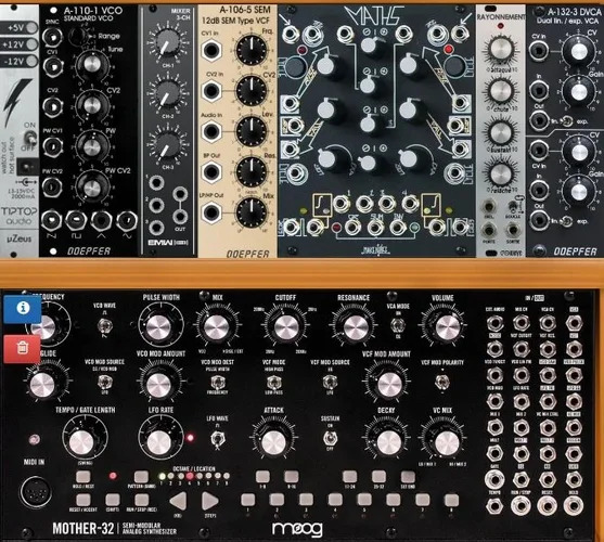

Moog Mother-32 mit anderen Modulen
Hallo!
...kann da mal einer drüber schauen, ich habe noch null Ahnung davon;-(
...wenn ich zusätzliche VCOs zur Moog Mother-32 haben möchte, und ich die je nach Laune, mit einem LFO, und den Filtern vom SEM oder Curtis oder Roland bearbeiten möchte, geht das in Verbindung mit dem Patchfeld vom Moog so, oder fehlt da jetzt was Entscheidenes?
...Antriggern,AMP,MIX, geht ja wieder über das Patchfeld, oder habe ich einen Gedankenfehler?
Danke, Mädels und Jungs, schon mal!

Re: Moog Mother-32 mit anderen Modulen
Ich kenne den Mother nicht. Wenn du aber beispielsweise den separaten Oszillator, das Filter oder sonstwas in den Patcheingang des Mother-VCAs leitest, ist es üblicherweise so, das die intern vorgepatchte Verbindung damit unterbrochen wird. Mit anderen Worten: du würdest dann nur den externen VCO hören. Das Gleiche gilt vermutlich auch für den Mixer, das sollten dir aber ggf. besser noch einmal Mother-Nutzer bestätigen.
Ist ein etwa 100 TE starkes System mit insgesamt 5 Filtern nicht ein wenig überversorgt? Da könntest du beispielsweise einsparen und VCA und Mixer einfügen. Letzterer ermöglicht dir das Mischen beider VCOs oder mehrerer Wellenformen.
  • #293
Das geht schon so, ja. Du hast im Mother auch noch einen spannungssteuerbaren 2-Kanal Mixer, so dass Du die VCO vom Mother und den externen VCO mischen kannst bevor sie in einen der externen Filter gehen. Wenn Du den internen Filter nehmen möchtest, kannst Du sehr leicht das externe Signal mit dem Mother VCO mischen. Das geht mit dem dezidierten Mix-Regler. Das Noise ist dann aber nicht mehr verfügbar.
Dennoch würde ich weniger Filter-Module und mehr Utility einbauen. Bspw. ein Maths bringt Dir viele Funktionen, die im Mother gut zu gebrauchen sind. Und vielleicht einen Filter, der sich deutlich vom Mother abhebt und noch ein paar nette Gimmicks mitbringt?
  • #294
Bin jetzt nicht ganz sicher aber ich meinte das ich bei mir dann immer auf ein externen VCA bin.
Da es sonst glaub so war das man immer den internen Mother Filter mit im Signalweg hat.
Also ich würde ein Modul nachm anderen kaufen um zu sehen was wirklich noch wichtig ist.
Aber so en Function oder Math is bestimmt ganz gut als Ergänzung.
Aufjedenfall schon mal viel Spaß;-).

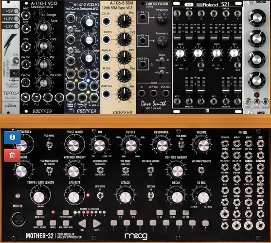

Danke schon mal!
...gut, ich habe ein bissl "umgebaut".
...aber heiliges Blechle, das kostet aber richtig!...da kann man sich glaube ich, besser ne zweite Mutter holen :waaas:
...da ist man zwar nicht so flexibel, aber man hat alles an Bord, plus einen zweiten Sequenzer.
wenn Du das Moog Case für die Erweiterung nutzen willst, achte auf die Einbautiefe. Der Doepfer VCO ist sehr tief!
