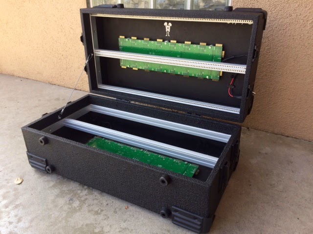

Ich habe so das dumme Gefühl ziemlichen Mist gebaut zu haben. Ich wollte den Moog Mother eigentlich in mein Rack schrauben. Also habe ich das Modul ausgebaut und gemerkt das mir das Kabel zum anschließen fehlt. Also wieder alles zurückgebaut. Ich bin zwar ziemlich sicher das er dann noch anging, das ganze war aber vor ein paar Tagen Recht spät. 100% sicher bin ich aber nicht. Zumindest jetzt, 3 Tage später tut sich nichts. Kannn das sein das ich das Gerät irgendwie geschrottet habe, keine Ahnung. Jemand einen Tipp was man tun könnte?

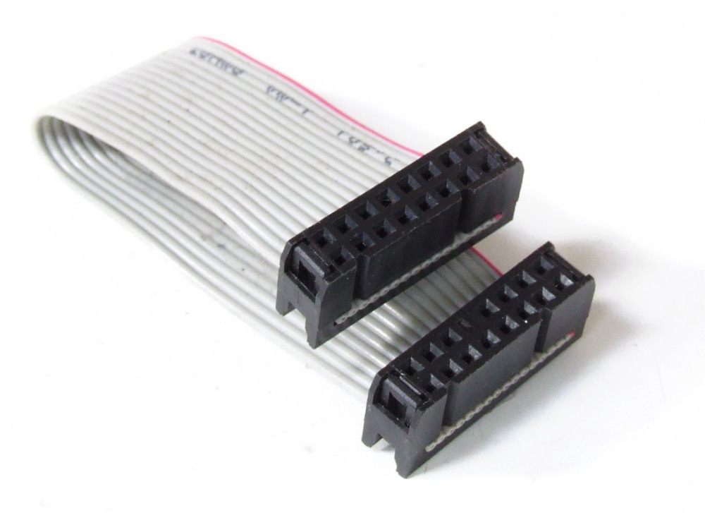

Man kann den Stecker aber sehr leicht um eine Reihe versetzt aufstecken und dann passt auch nichts mehr. Ist mir schon mehrfach passiert.

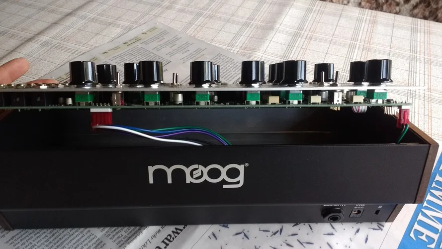

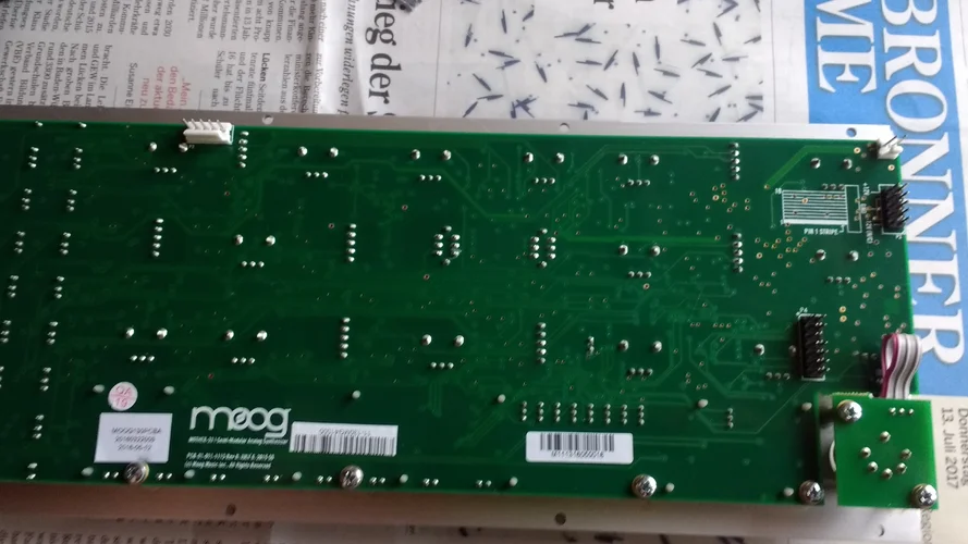

Hatte gerade ein Telefonat mit dem deutschen Moog Service. Sollte hier keine göttliche Eingebung mehr kommen schicke ich den Mother kommende Woche da hin. Was Mal sicher ist, ist dass das Netzteil funktioniert wie es soll. Nur nicht bei der Mother. Evtl kann ja noch jemand was zu dem Thema Sicherung und Totalschaden, wie Stelle ich es fest was sagen. Quasi meine Fragen von oben. Ansonsten ein paar Fotos.

Bist du sicher das du alle Stecker wieder an der richtigen Stelle richtig rum angeschlossen hast?
Kann es mir fast nicht vorstellen das da was kaputtgegangen ist....
Genau das Video hatte ich mir vorher auch angeschaut. Geht halt nicht an das Gerät. Was passiert denn wenn man da was falsch anklemmt? Ist es dann Schrott? Wie kriege ich raus ob's nur ich bin der es nicht auf die Reihe kriegt oder das Teil hinüber ist????
Probier doch nochmal gaaanz in Ruhe durch, das Teil exakt so neu nochmal anzuschliessen wie hier beschrieben. Verklemmen geht dich bald gar nicht durch die Nutten.

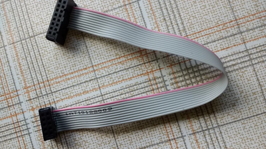

Das Flachbandkabel verdrehen ohne zu knicken ist doch ausgeschlossen.

Ich tippe ganz einfach mal drauf , dass du aus Vorsicht irgendeinen Kontakt nicht richtig eingerastet hast.

Bei diesen Steckern sind manchmal die Nuten so flach, das man sie durcaus verdreht aufstecken kann, ist mir auch schon passiert.
Man sieht das in einem vollgestopften Rack nicht mehr so dolle, wenn man ein einzelnes Modul einbaut.
Einfach alles abziehen und neu aufstecken. Der + ist am Mother aufgedruckt, das ist das rote Kabel.
Ich denke nicht, das der Mother gestorben ist, wahrscheinlicher ist, das der Fehler noch besteht.
Also noch mal von vorne und alles prüfen.
