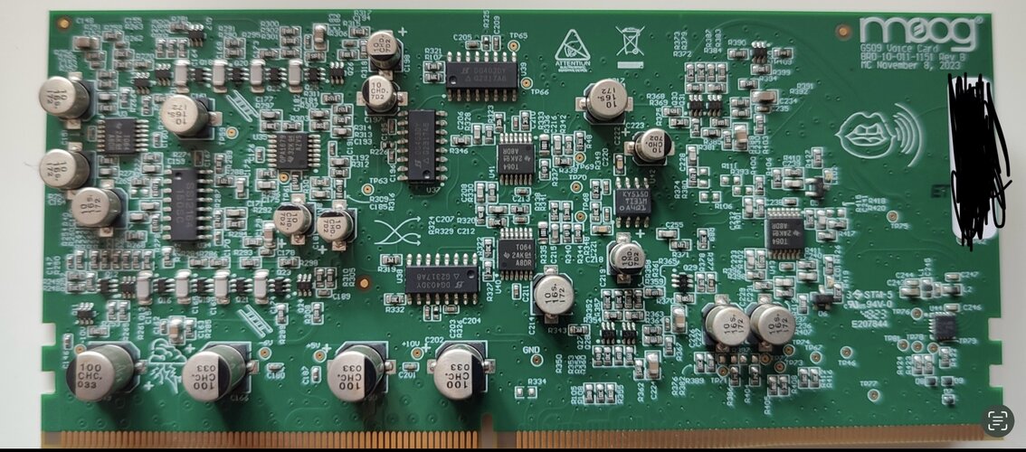

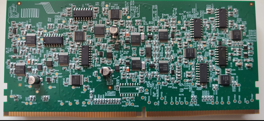

@Maffez & @phunk80: Danke nochmals für die Detailbilder!
Ihr beiden traut euch was, einfach mal so einen nigelnagelneuen Synth in der Preisklasse aufzuschrauben.
Mach ich maximal nach Ablauf der Garantie...
Schön die beiden Moog-Ladders Filter zu sehen (Stereo?). Gut an der Leiter im Bestückungsdruck direkt darunter zu erkennen.
(im oberen Bild: eine ist links unten über den 4 Alu Elkos, die andere an der oberen LP-Kante)

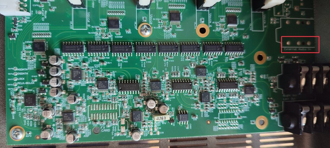

Noch ein aufreger - ursprünglich geplanter audioeingang ist nicht verbaut #ichwillmeingeldzurück
Wer sich wirklich aufregen will: der matriarch filterbug (tony allgood sei dank zwecks abhilfen) wurde hier übertragen. Mich stört es nicht mega bei nem poly, aber bissl schwach ist das, v.a. Da es am ende der signalkette eh nen variablen 1pol hochpass gibt.
