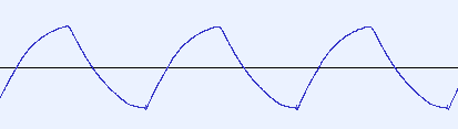

Danke - das klingt schon leidlich hohl; ähnlich wie bei meiner Grandmother mag mir scheinen.
Aber so richtig "square" ist die Schwingung auch nicht:
(klar, am Ende geht der Cutoff zu, und die Demo ist nicht speziell darauf ausgelegt, den "rohen" Square-Klang zu zeigen - vielleicht auch etwas Resonanz drauf?)
offensichtlich keine Resonanz, aber paar gradzahlige Obertöne sind schon dabei:

Diese Wellen am Anfang, an der oberen linken Ecke der square sieht aber stark nach Resonanz aus. Gerade direkt am Anfang wo das Filter noch keinen großen Einfluss hat.
Wenn die square ein gerades Dach hätte, würde sich bei Resonanz genau dort auch eine abfallende Sinuswelle bilden.

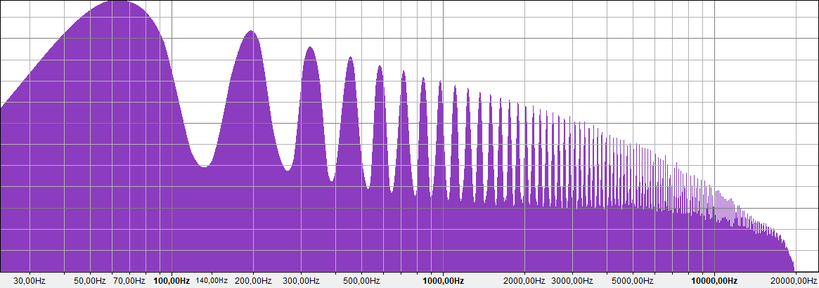

dachte ich auch zuerst, aber das hätte sich in der Spektrumsanalyse gezeigt.
Einschränkung: Ich musste einen etwas längeren Ausschnitt als gewünscht nehmen, damit Audacity ein Spektrum zeichnet - in den ersten paar Schwingungen der Note dürften daher mehr Obertöne enthalten sein, als die Spektrumanalyse zeigt - aber m.E. nicht genug (für die Spektrumanalyse wurden zwischen 1/4 und 1/3 des Ausschnittes aus dem oberen Screenshot verwendet). 🤷‍♂️
Kann natürlich sein, dass in dem Patch eine Envelope verwendet wurde, die die Resonanz nur kurz in der Attackphase hochdreht - genaue Auskunft kann dazu nur @Maffez geben.
Woher kommt das sonst? Von den geraden Obertönen?
Davon gehe ich aus. Mischt man etwas Sawtooth zu einem Square, kommen ja geradzahlige Obertöne dazu, und in der Wellenform müsste sich auch eine Mischung aus Rechteck und Sägezahn zeigen (sprich: kleine Zacken am Anfang jedes Phasendurchganges).

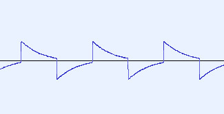

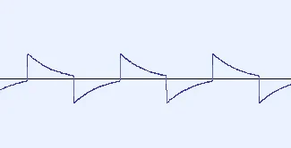

square 50% dann in 10% schritten pulsiger - stimmt schon, ist nicht vollhohl
oh, das kommt mir klanglich sogar recht weit weg von einem klasischen 50% Pulse vor ...
da sehe ich quasi keinen Pegelunterschied zwischen gradzahligen- und ungradzahligen Obertönen ...

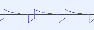

mit 20% (wenn ich richtig gezählt habe):
Jo, spannend, und ich habs mir jetzt auch mal im bitwig scope angeguckt. Ist bei allen vcos so, inkl mod osc. Bei meinem 921er vco isses hingegen vollstquadratisch
Ist das beim matriarch auch? denn die oscs zwischen dem und muse sind soweit ich weiß ja fast identisch
  • #987
Auf keinen Fall. Die Matriarch und Grandmother VCO liefern ziemlich perfektes Rechteck, inkl. dem "hohlen" Klang. Auch Sägezahn und Dreieck sind ziemlich perfekt. Was ich hier an Wellenformen aus dem Muse gesehen habe, ist entweder ein Messfehler oder Einstellungsfehler.
