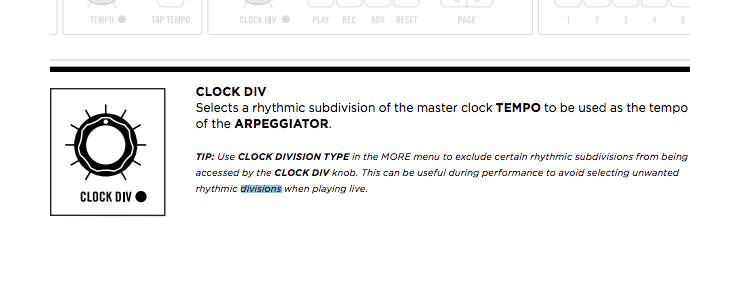

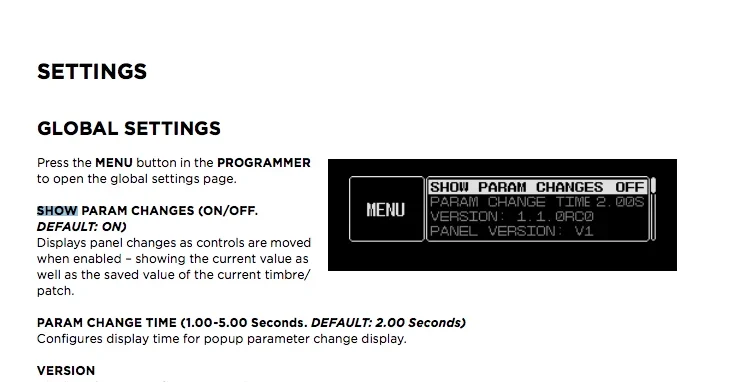

Hat jemand von euch mal herausgefunden, wie man sich die LFO Rate (vor allem Clocked), die Master Clock und die Subdivisions des Arp anzeigen lassen kann? Ich werde hier gerade bekloppt.
Hast Du das Parameter anzeigen vielleicht ausgeschaltet?
Auch könnten bestimmte Arpeggiator Subdevisions von der Anzeigen ausgeschlossen sein:
