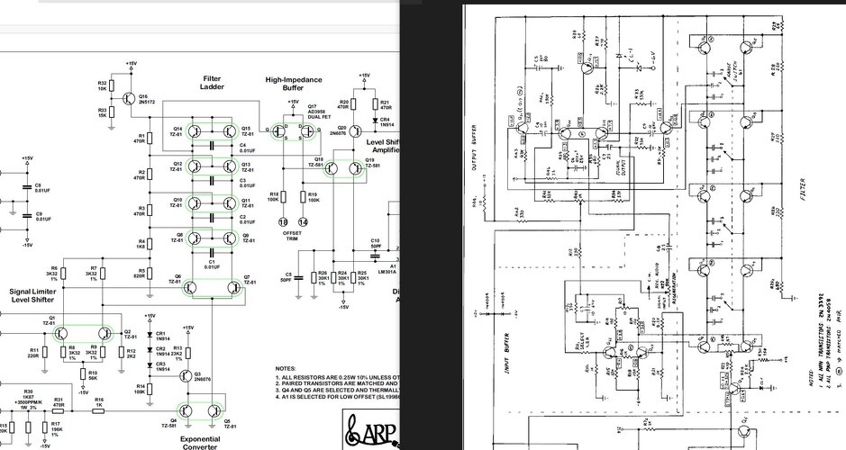

spannend! habs beim berhinger 4012er nie gecheckt. soweit ich weiß, kommt das bei allen Leitern vor (weil sich phasenlagen in relation verschieben - aber mir fehlt da die mathe), bei manchen designs aber stärker. bei grandmother/matriarch/muse sehr deutlich.
4012 bei arp eh... siehe bild im anhang: errate der gerät ladder filter :)
  • #1.332
Genau, der 4012. Im 2600m macht der das auch. Wenn ich dort auf den 4072 umschalte, dann nicht oder nur kaum. Behringer hab ich auch nicht ausprobiert, die sind gerade nicht aufgebaut.
Bei Matriarch und Grandmother hab ich das auch direkt auf dem Reglerweg. Aber eigentlich wird der Sound ab ca. 4 uhr am Regler nicht mehr wirklich heller, nur leiser.

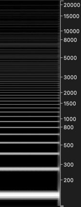

Pro-10 vs. Muse
(ich finde den Unterschied nicht so dramatisch)
Muse
Pro-10
interessant das man beim Pro-10 den Env Amount aufdrehen muss, damit das Filter ganz offen ist , so nst klingts so
Mich würde mal noch interessieren wie das bei höheren Noten klingt, also z.B. wie bei den Akkorden die ich in meinem Beispiel gespielt habe.
