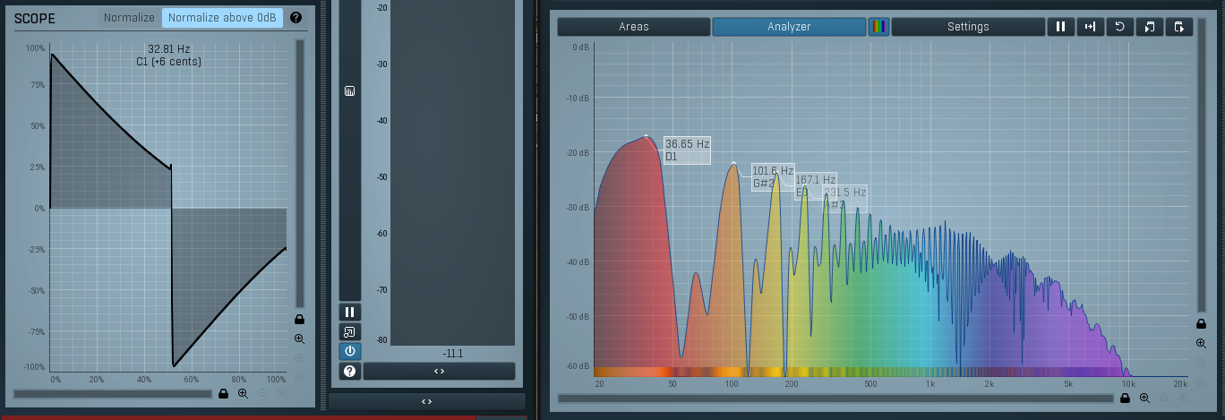

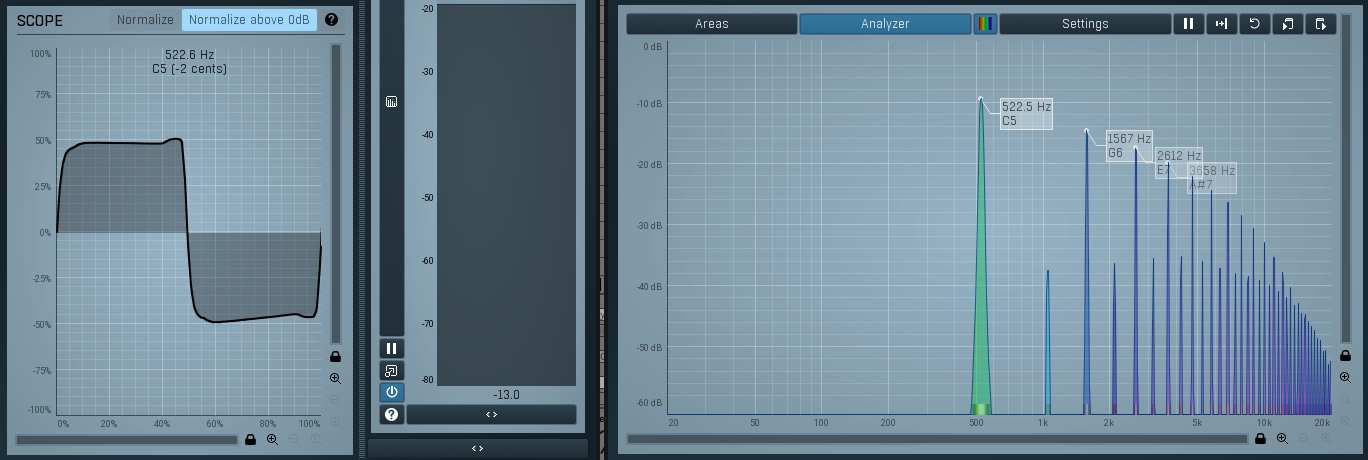

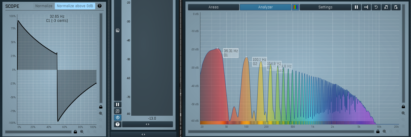

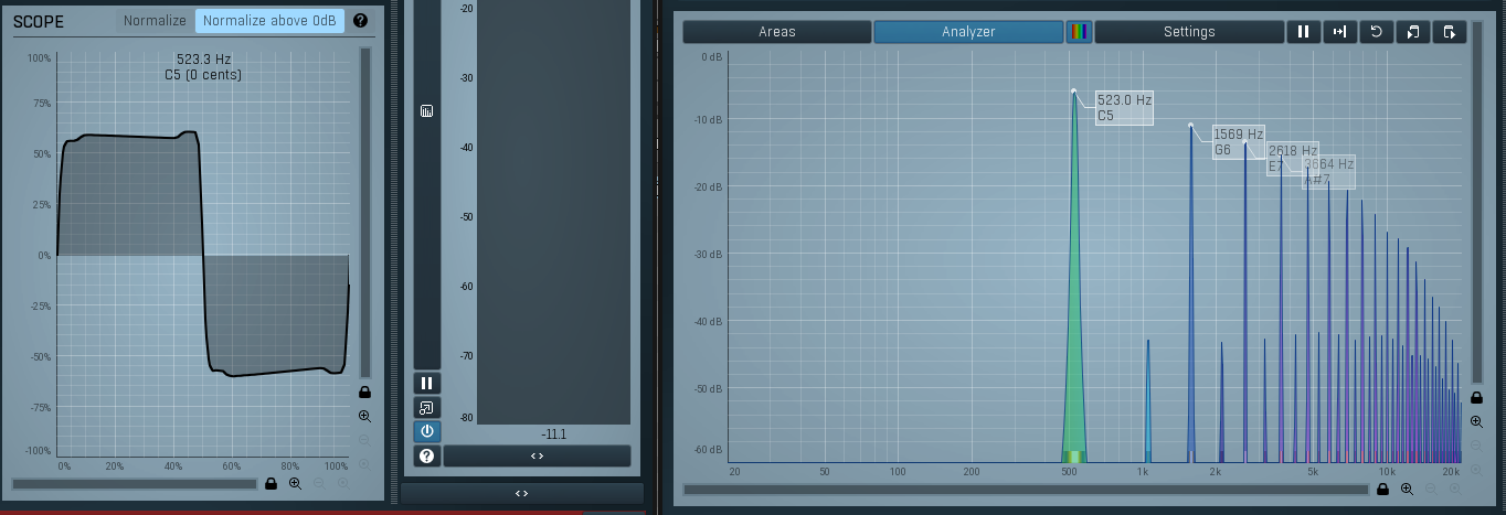

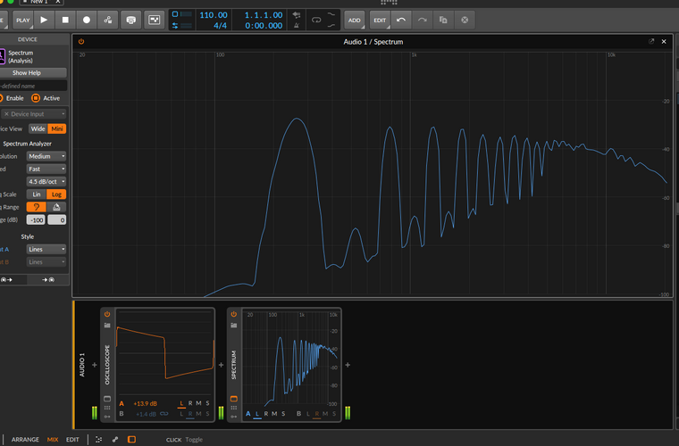

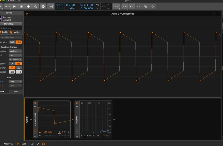

Jo, bei höheren Noten sieht es auch besser aus, siehe screener unten. dennoch - gerade mit ner 3340er squaree aus dem Neutron gegengecheckt, und beim Muse ist da wohl ein Hochpasseffekt da, denn die Tieferen Noten sehen dann aus wie die screener oben. Hab kein externes Scope, nutze Motu 882es und das scope in Bitwig, aber in dem Fall indikativ genug. Aber sollte gerne jemand gegenchecken, rein aus Redlichkeit und so.
//Reinste Spkulation und völlig ungesichert: am Ausgang (Main und Kopfhörer) gibt es ja dieses Lowcut Filter - keine Ahnung, ob das da reinspielen könnte. Beim Grobvergleich P5 und Muse ist mir neulich schon aufgefallen, dass die Muse leicht früher abfällt, wo's beim P5 dann noch um 30hz rumwabert. -these are just unfounded musings though :) Wäre cool, das mal pre-/-post vergleichen zu können//

Es liegt aber nicht am Interface, eine Aufnahme des Neutron Square wird sicher besser aussehen, sondern am Lowcut, der offensichtlich immer aktiv ist und zu hoch ansetzt.

Ja, genau, motu hat dc out aber ac in. Daß mit dem hp ist mal nur so ne vermutung, wäre aber halbwegs schlüssig. Irgendwann werd ich da mal noch mehr nachforschen ;-)
Das ist klar ein Effekt von AC-coupling. Quasi ein Hochpass.
Ich denke auch, dass das ein Messfehler ist. So schlecht kann kein Synth sein.
Das messende Gerät muss auf DC-Kopplung eingestellt sein
hier wurde ja einfach die Aufnahme von Maffez in Audacity eingeladen - kann also nur das Interface oder der Synth sein. Da man bei den tiefen Tönen m.E. deutlich hört, dass das kein sauberer Square ist, kann es ja eigentlich nur wie schon geschrieben wurde am zu hoch ansetzenden Lowcut oder etwas ähnlichem liegen.
Low cut wäre eine plausible Erklärung. Allerdings sollte der auf 0 zu regeln sein. Wenn nicht, wäre das ein böser Fehler im System.

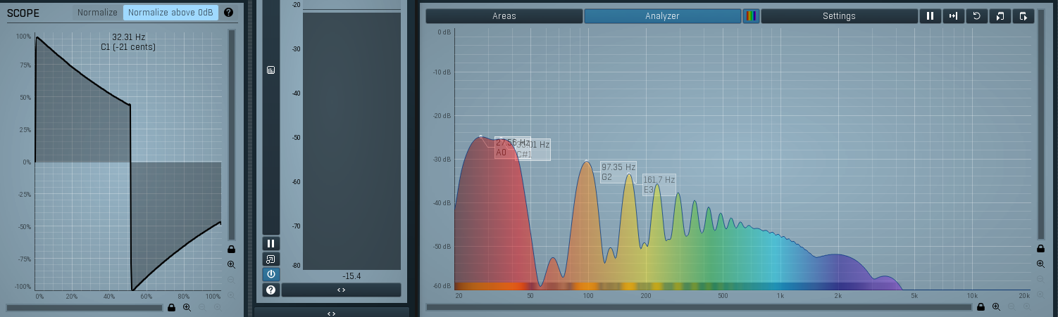

Bzgl. des Square Themas, wie Maffez schon angedeutet hat, verhält sich das unterschiedlich je nach Tonlage. D.h. bei hohen Tönen hat man ein flaches Dach, bei tieferen ein abfallendes Dach.
Wenn ich mich noch recht entsinne dann liegt das daran, dass bei jeder Flanke ein Kondensator geladen wird, der sich mit der Zeit entlädt. Je länger kein Flanke kommt, umso mehr entlädt er sich. Je schneller, umso kürzer und stabiler bleibt das Dach.
Beim Square hat das Dach auch kaum Auswirkung auf den Toncharakter, sondern am meisten die Flanken selbst. Ähnlich verhält es sich bei der SAW mit dem abfallenden Dach, das nicht perfekt linear sein muss. Im Gegenteil, das exponentielle Verhalten macht den Klang eigentlich eher lebendiger.

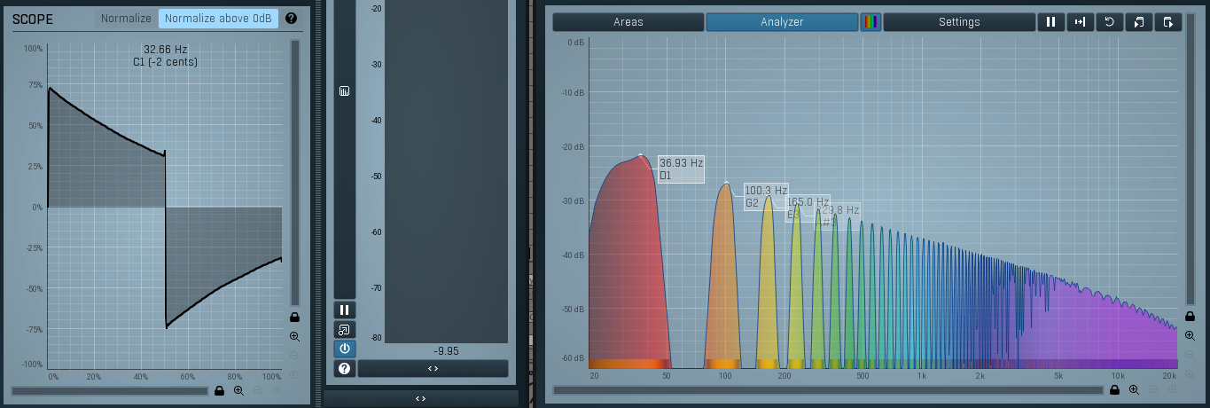

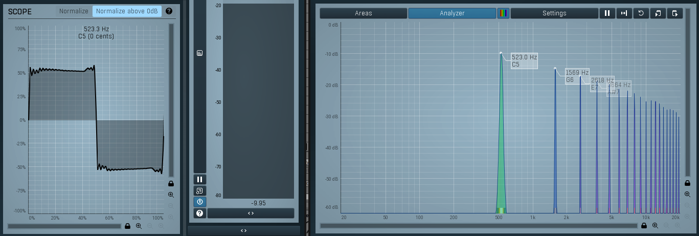

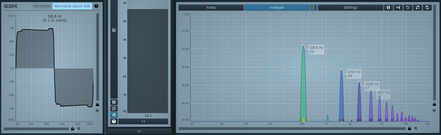

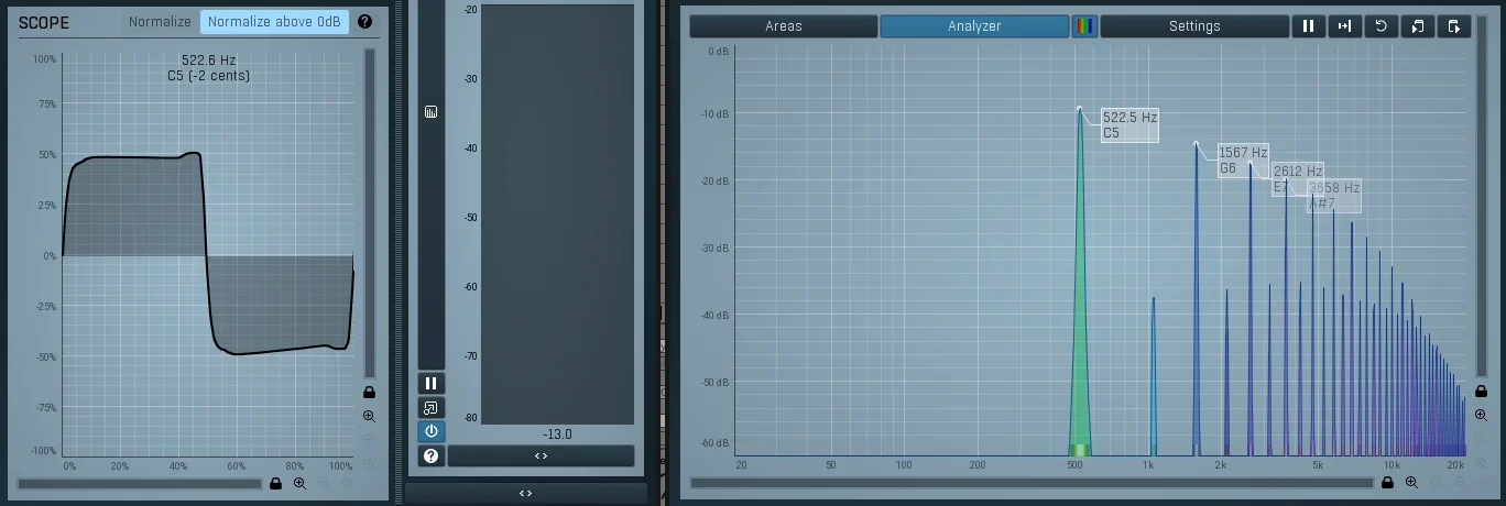

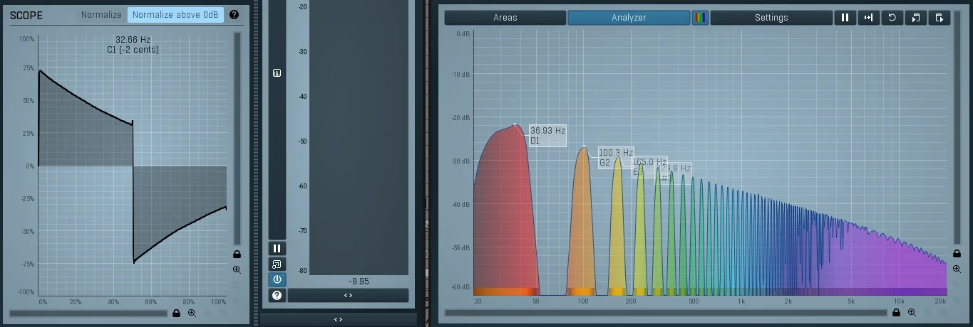

Ich habe mal ein paar Vergleiche mit meinen Synths gemacht (jeweils C1 und C5 gespielt) und der Effekt ist immer derselbe.
Moog Sub37:
Moog Slim Phatty:
JUNO-60:
OB-X8:
Man sieht wunderbar das AC-Coupling der Soundkarte. Ein Hochpass fester Frequenz, der im Bass bemerkbar ist und im Diskant weniger Einfluss hat. Ein DC gekoppeltes Messgerät ist hier von Nöten, oder die Kenntnis der unteren Eckfrequenz der Soundkarte.
Weiter hat der Juno 60 das beste Rechteck und die lustigen Wellen kommen durch die Bandlimitierung der Anti-Aliasing-Filter.

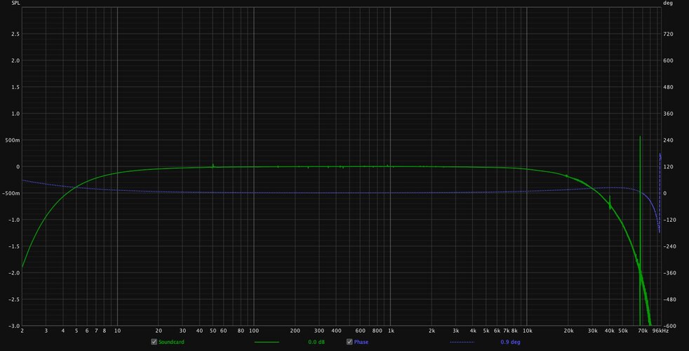

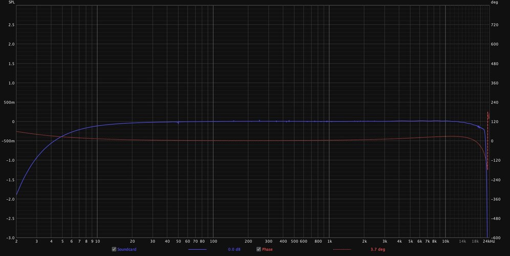

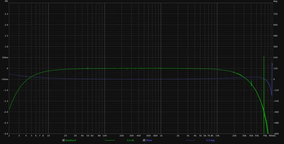

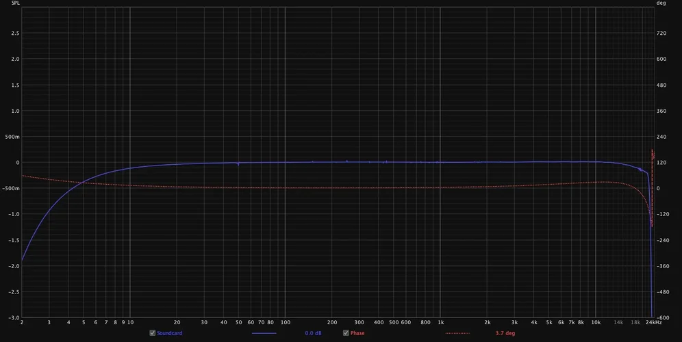

Hier mal als Illustration mein Audiointerface, man sieht den Effekt der AC-Kopplung schön (wenn auch doppelt, das Interface hat keine DC-gekoppelten Ausgänge).
Der Hochpass ergibt sich aus der AC-Kopplungskapazität und der Eingangsimpedanz der Operationsverstärker.
Die untere Grenzfrequenz liegt bei mir (und höchstwahrscheinlich bei den meisten Interfaces) irgendwo unterhalb von 1Hz ;-)
Muss ja auch so sein, sonst hätte man im Audio-Band ja schon eine inakzeptable Abnahme der Signalleistung.
