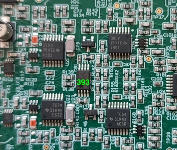

Zitat bezügl. des Matriarchs:
"Each VCO has a LM393 dual comparator that creates both the pulse and square wave outputs. Each of the four LM393 devices is powered from 0V and +10V, and ideally its input pins should not go below -0.3V.
Pin 2 of the LM393 is the input pin that controls the pulse width of the pulse output and is directly connected to an op-amp output. It is 'protected' by a 1N4148 SOT23 surface mount diode (D4 on VCO1) which shunts the op-amp output to 0V when it goes below -0.6V. However, it is still possible for the voltage on pin 2 to go below -0.3V as the diode only clamps to -0.6V. When this happens the comparator's output will erroneously change state and becomes unstable and noisy. It may also shorten the life of the LM393. You can hear the instability by simply routing the attenuator output, which produces a variable voltage, into the PWM input and selecting pulse wave. Adjusting the attenuator produces some odd thumps and wheezes from the pulse wave output just after the pulse wave gets so thin it disappears. Ordinarily you would expect silence as the modulating input is increased still further.
The solution is to replace the silicon junction diodes with Schottky types, eg. BAT54L. These will conduct earlier and prevent the input to the comparators from going below -0.3V or so."
Die -0.3V sind beim LM393 unter "Absolute Maximum Ratings" bezügl. Input Voltage zu finden.
Ist das der Effekt des "Dying Oscillators"? Oder gings beim Matriarch nur um das Knistern bei 0% bzw. 100%?
Es scheint mir aktuell so als seien das zwei verschiedene Dinge?
Das Bondeo-Beispiel klingt ja sehr nach irgendeiner Instabilität, sei es der Komparator selbst, das Spannungslevel des VCO oder die Vergleichsspannung.
Wäre interessant das mal etwas analytischer zu hören als in dem vorhandenen Beispiel.
kann sogar sein, daß es verschiedene sind. hab leider keinen matriarch hier zum vergleich, musste beim ersten bemerken der crackles aber dran denken. sofern ich nicht zu blöd war, sind die verbauten dioden im Muse eben bat54 (markiert "JV3"), also sollte es da vebesserte performance geben. da es im nullbereich ist, dachet ich halt jo, das wäre evtl was tony da beschreibt. Habe aber nix durchgemessen am board, also kann es auch wirklich an schwankungen im comparator eingang liegen.der effekt ist bei meinen vco2 auch stärker als bei vco1. nachdem die wellenform auf null ist, hat der Regler auch noch ein klein wenig spiel. es ließe sich im notfall ja die spanne dervergleichsspannung reduzieren, dann wäre das das. aber hey, man kann es sich schon stabil einstellen und kontrollierte glitches haben ja was.
hier mal zwei extreme beispiele beide mit overload voll auf und das file normalisiert. Hier hört man, daß es inkonsistent zwischen einzelnen stimmen ist - die fragileren stimmen halte ich mal länger:
Anhang anzeigen pwmfizz_acrossvoices.mp3
Hier alle acht stimmen auf hold und overload oben, dann einfach von pw regler rechtsanschlag etwas runtergezogen und wieder hoch:
Anhang anzeigen pwmfizz.mp3
Schlechtes Bild (bessere kommen dann noch) der Schaltung am Board
wirklich übel.... das ist aber nur bei PWM null zu hören?
Sind das Störgeräusche?
