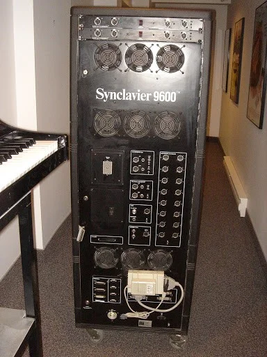

Der Lüftungsking ist der Hartmann Neuron.
Laut Vorbesitzer ist da bereits ein leiserer Lüfter als im Originalzustand eingebaut, aber er ist trotzdem recht ordentlich hörbar.
Ich bin da aber nicht so empfindlich was Lüftergeräusche angeht.

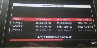

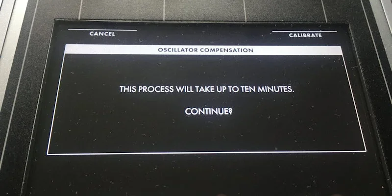

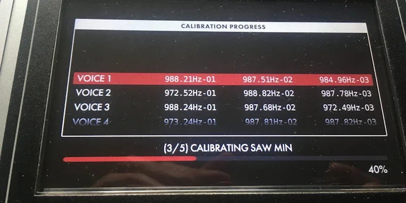

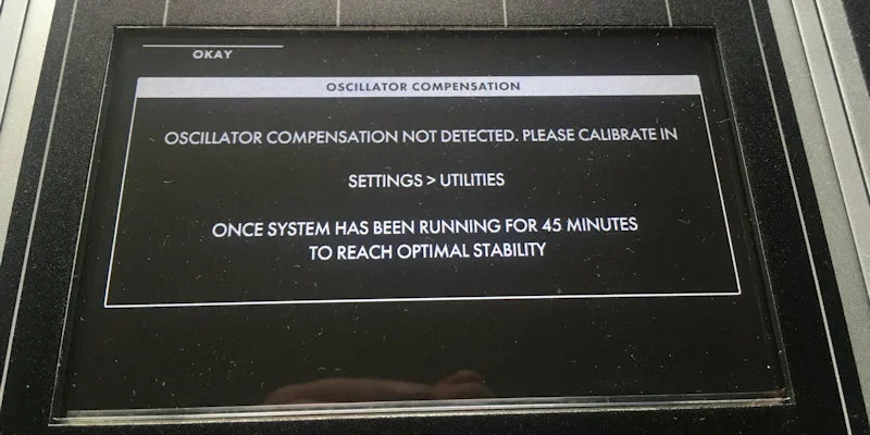

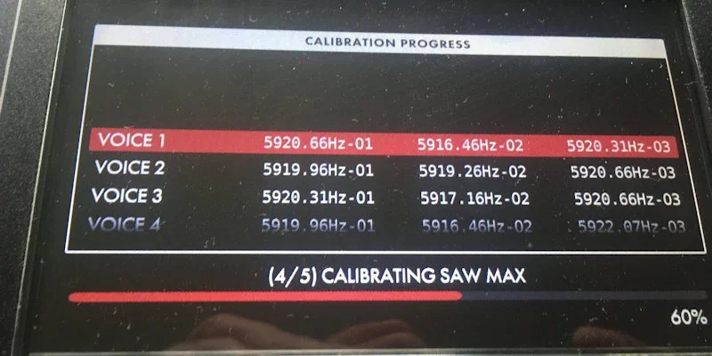

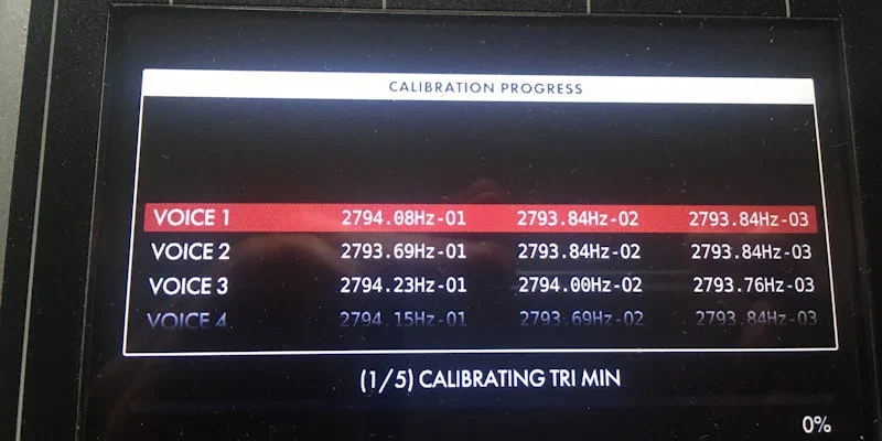

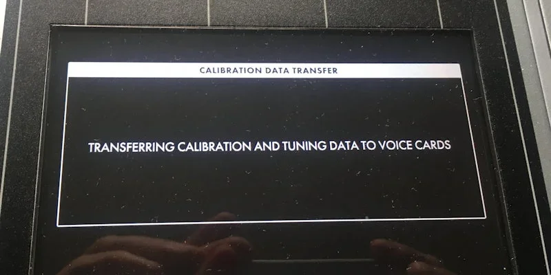

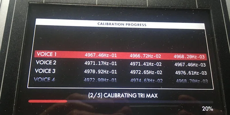

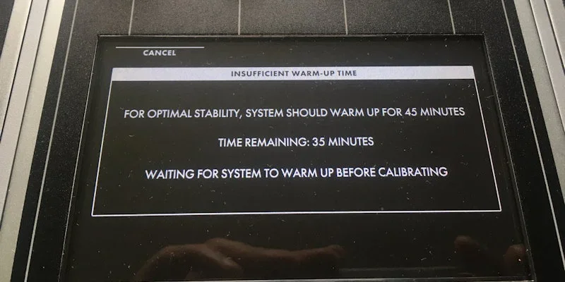

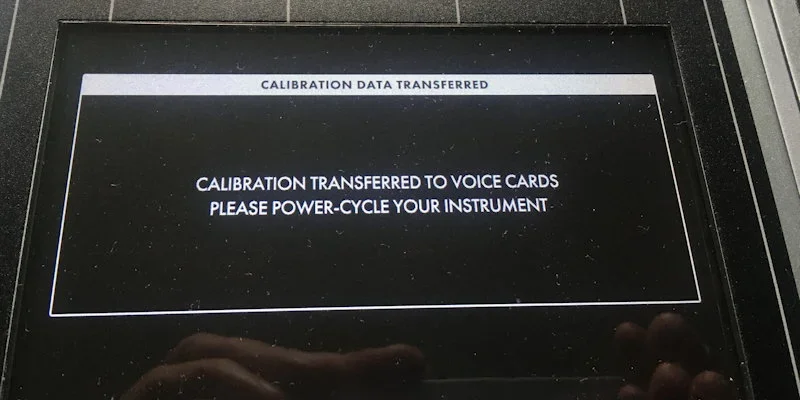

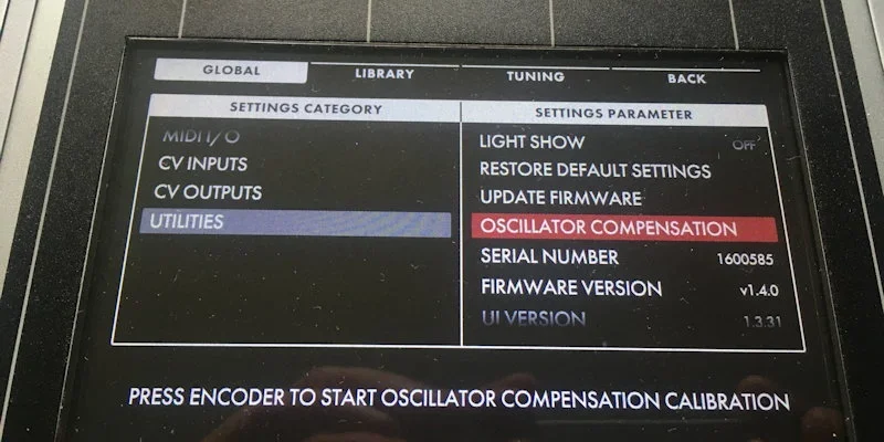

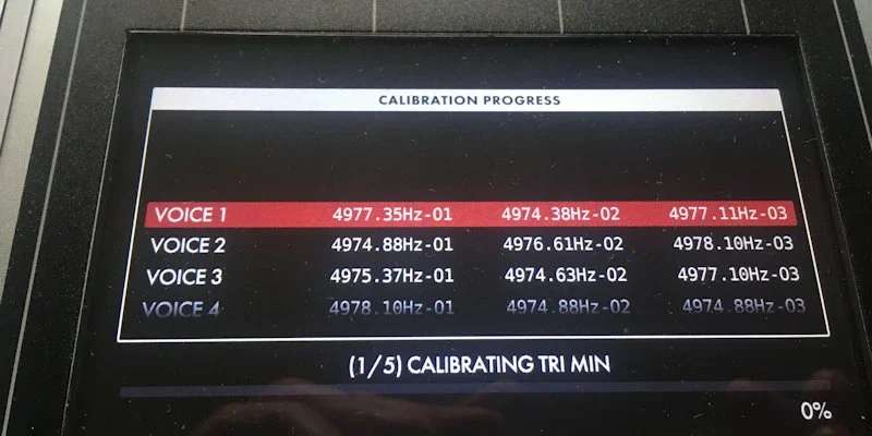

Habe letzte Nacht eine Mail von Moog Service Department Manager Taylor Mott mit einem Link zur Moog One 1.4.0 Firmware erhalten. Es gibt jetzt ein "Oscillator Tuning Compensation". Nach mindestens 45 Minuten vorwärmen (wird vom Moog vom letzten Start an gestoppt), kann man in SETTINGS einen Stimmvorgang starten. Das dauerte bei mir (16-stimmige Ausführung) 13 Minuten. Anbei einpaar Fotos vom Display vor und während des Vorgangs (oberstes Foto zeigt den nach dem Update erschienen Hinweis).
Die Stimmung im Bass ist nun nicht mehr bis zu -12 Cent im Sägezahn-Modus zu tief. Es sind jetzt durchweg nur noch wenige Cent (±0 bis -4 Cent). So klang mein Moog One im Auslieferungszustand vor dem 1.0.6 Update auch vor 14 Monaten.
Jetzt macht der Moog One auch im Bass wieder Spaß. Und wer es verstimmter liebt, der kann ja auf Wunsch per PITCH VARIANCE Parameter es wieder gezielt verstimmen.
Die mitgelieferte Anleitung für diese Funktion schreibt, dass man bei Umstellung der Lüftung von normal auf low diese "Oscillator Tuning Compensation" wiederholen sollte. Mein Lüfter ist auf normaler Einstellung. Weil es bei mir nicht durch Sonne so warm wird, ist das vom Geräusch kein Problem für mich. Mein Waldorf WAVE war mit nur einem Lüfter immer schon lauter gewesen als mein Moog One.
Feine Sache, wenn auch mein Instrument da eher keine Probleme hat (gemessen habe ich es nicht und so vom Gehör her ist es OK). Gibt es auch was in Sachen Filter Tuning und Tracking? Da hat meiner ein wenig Mühe, auch wenn es besser ist als bei anderen Kisten.
... Gibt es auch was in Sachen Filter Tuning und Tracking? ...
Da scheint es nichts zu geben, denn die schreiben davon nichts und es wird auch nichts derartiges angezeigt beim "Oscillator Tuning Compensation".
Bei mir die Verstimmung im Bass deutlich zu hören einfach das unterste C und das mittlere C zusammen gespielt und es waren deutliche Verstimmungen, also keine leicht veränderten Schwebungen, zu hören. Ich bin mir sicher, dass du das sofort bei meinem Moog One gehört hättest.
