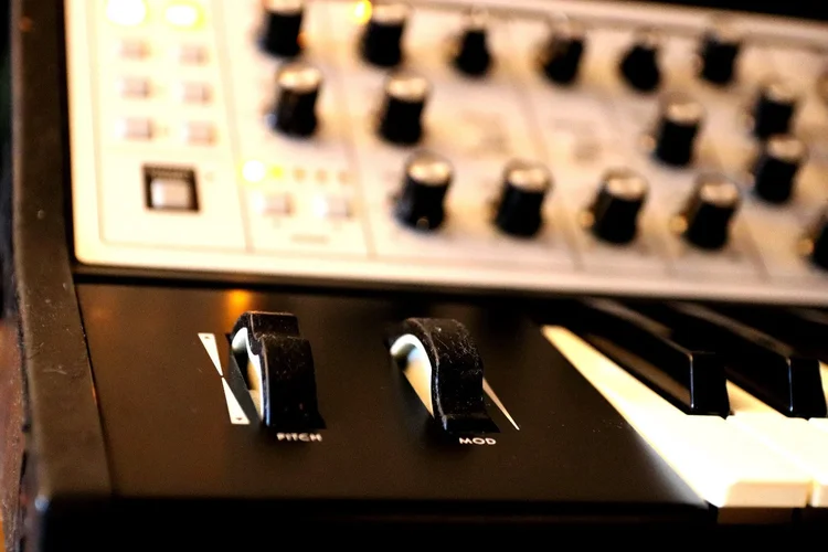

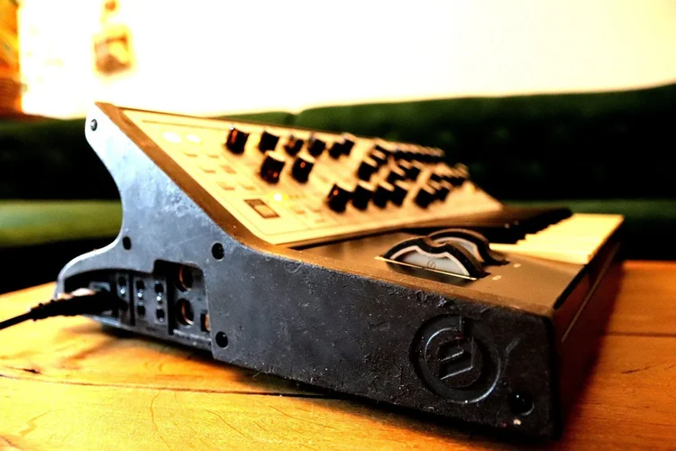

Jeder kennt es von alten CD Player, VHS Geräten, Sonnenbrillen usw. das Gummi-Material war so verarbeitet (glaub wegen Weichmacher), dass es sich über die Jahre aufgelöst hat und weich und klebrig wurde.
Nun bin ich über diese Anzeige gespolpert.
Einzelfall, war das Gerät ev. an der Sonne oder betrifft das alle?
Das hat mein SubPhatty auch gehabt. Und der war nicht in der Sonne. Habe einige Teile ausgetauscht. Aber die werden irgendwann wieder beginnen zu kleben. Habe zumindest mit den Holzseitenteilen die ich mir besorgt habe, da keine Probleme mehr zu erwarten.
Es gibt auch hier in diesem Forum einen extra Thread zum SubPhatty dazu:

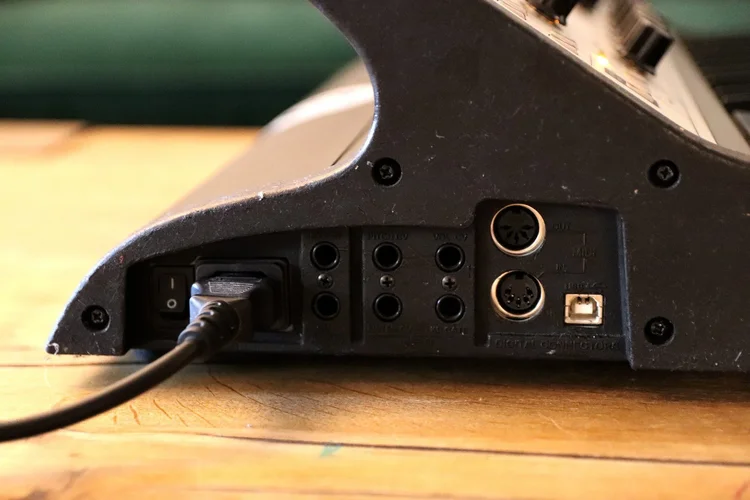

Zusätzlich haben viele SubPhatty noch ein anderes Problem: die drei Drehschalter (2x Fußlage der VCOs und die Wellenform des LFOs) versagen irgendwann den Dienst. Da hilft nur austauschen. Aber vorsicht: die kleinen Metalröhrchen zur vergrößerung des Schalterschaft-Durchmessers nicht verlieren. Ohne die passen die Drehknöpfe mit dem Zeiger nicht auf die Achsen.
In der Anzeige wird ja auch von den Drehschalterproblemen berichtet.
Ist definitiv alles kein Einzalfall!

Ich würd mir da einfach selber ein paar Seitenteile aus schönem Restholz ausschneiden, schleifen und mit nem Bio-Öl einölen. Sieht doch auch viel schöner aus.
M.i.a.u.: Area88
Hast du dir die Seitenteilkonstruktion mal genau angesehen? Da ist auf der Geräteseite eine Nut für das Aluprofil der Rückseite und das Frontpanel. Nur die wenigsten Heimwerker werden das mit ihrem Know-How und Maschinen hinbekommen. Und der Ausschnitt und das Ausfräsen für das Anschlussfeld ist auch nichts für Anfänger.
Ich habe als Zimmermeister mir lieber die Seitenteile als Moog Ersatzteil gekauft.
M.i.a.u.: qwertz123 und darkstar679
Oh, ich hab nur flüchtig drübergeschaut. Bin von der Oberfläche ausgegangen ohne die Vertiefungen, das wäre dann im Heimwerkerbereich eher aufwendig. Ne CNC-Fräse wäre da eher was.
M.i.a.u.: CO2
Gibt diverse Fertiglösungen im Netz, da muss man einfach mit noch mal ca. 150 Euro rechnen (inkl. Versand und Zoll etc.)

Eine Lösung bei einer klebrigen Oberfläche wäre mir da noch eingefallen. Hatte da mal so nen Messerblock, der auch so ne silikonierte Schicht drauf hatte, die dann baldigst extrem klebrig wurde. Dann hab ich das Ding gereinigt mit Spiritus und eine Folie drübergeklebt, schaut bis heute noch gut aus.
edit: a propos, man könnte es auch noch mit Leder oder sowas überziehen 😁

Was Moog betrifft, wird es bei mir wahrscheinlich bei einem versifften (bisher nur die Wheels) Little Phatty bleiben, die Bilder sehen so aus als ob das Ding irgendwo gelagert wurde, sich Staub etc. sich am klebrigen Gehäuse angehaftet hat inkl. div. erfolglose (wahrscheinlich stümperhafte) Versuche das Ding wieder sauber zu bekommen.
