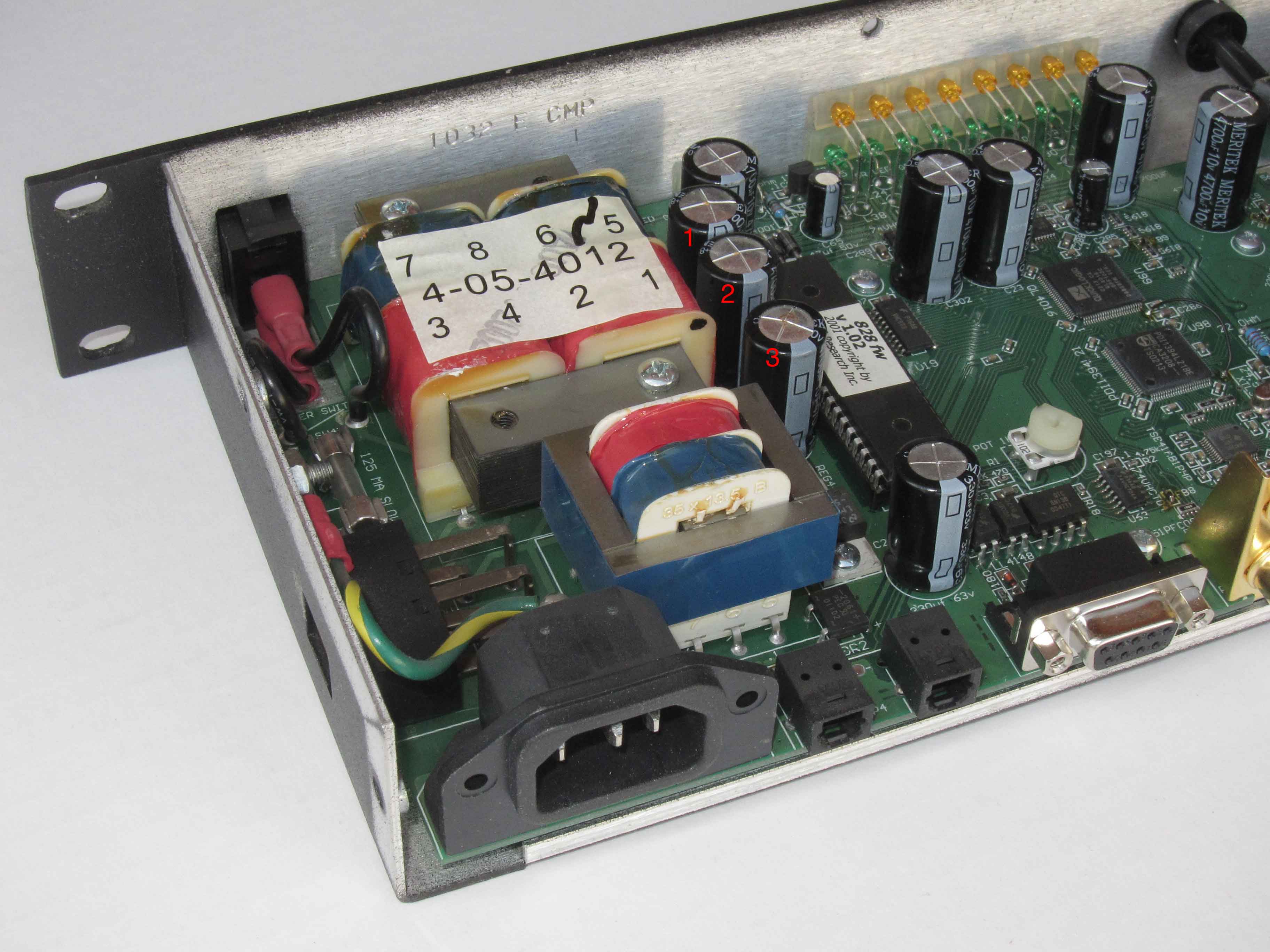

Hm, ich hatte zwar mein 828 mal offen, erinnere mich aber nimmer, ob da ein Trafo oder ein Schaltnetzteil drinsteckte. Wenns ein Trafonetzteil ist, sollte man die Kondensatoren tauschen, aber vorher mal die Spannungen überhaupt prüfen, am Besten mit einem Oszilloskop. Von einem Schaltnetzteil dagegen läßt man die Finger.
Hier mal ein Foto :

Das ist ein Trafonetzteil würde ich sagen, links unten ein dicker Gleichrichter und daneben die beiden Spannungsregler am Gehäuse verschraubt.

Habe das Gerät letzte Woche von meinem Mac-Schrauber abgeholt, jetzt funktioniert es wieder einwandfrei. Es mußten nur die Elkos gewechselt werden, dann wurde es wieder erkannt.
Die verfrühte Diagnose des Motu*-Supports erwies sich somit als falsch, bei Klemm machte man sich nicht mal die Mühe, das Gerät überhaupt zu öffnen. Die Versandkosten dorthin und wieder zurück hätte ich mir also sparen können ... man will dort halt neue Geräte verkaufen ...
