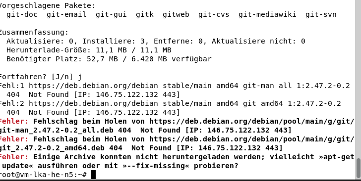

ok dann mal git installieren:
Der Fehler kommt nur beim Versuch git zu installieren ansonsten läuft apt problemlos durch

ok habe in der /etc/apt/sources.list.d/debian.sources "stable" durch "trixie" ersetzt => nun gehts.....also git lies sich installieren :cool:
