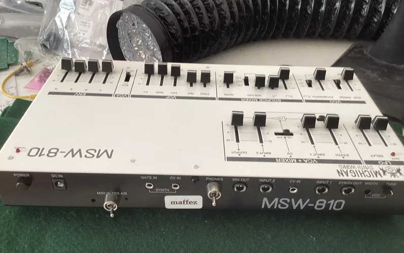

Aiaiai, jetzt ist doch einer hier gelandet, direkt von Juno.co.uk…
nices teil :) hab erst gedacht der extra vca und Mixer sind voll Banane, aber nope… #häschtäck modulierte Modifikationen… Feedback und linear FM gehen schonmal geil damit… CB4A95B0-EB9D-4EFE-A2F3-7F706D9FFF7B.webp

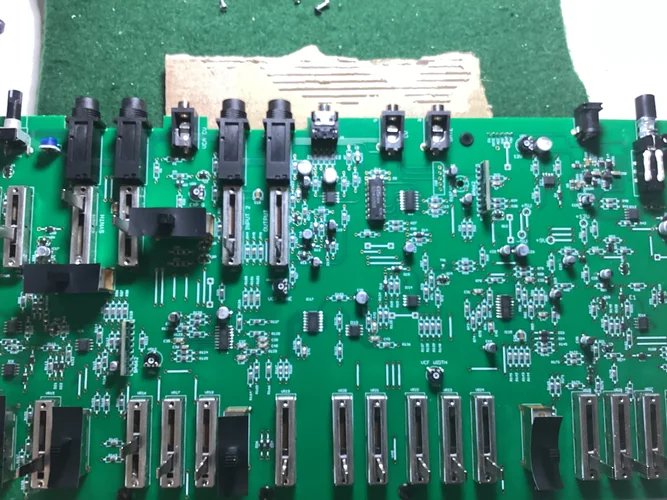

find den sehr nice! gutes, kompaktes paket und innendrin ganz fein gemacht.
und schon gleich etwas dran rumgeschraubt (ohweh...)
bandpass mod für das filter (bissl anders als bei meinem eigenen roland style teil)
Anhang anzeigen LP_BP_MSW810.mp3
linear fm und so (ungetrackter zweiter vco als modulator)
Anhang anzeigen linfm.mp3
und feedback (main out ins filter rein) über den zweiten VCA (kann man dann auch gut per CV steuern)
Anhang anzeigen feedbackmeeshee.mp3
M.i.a.u.: Audiohead, Grenzfrequenz, phoges und 2 andere
Bin noch zögerlich, neue Löcher zu bohren, also erstmal vorhandene recyceln…
Das ganze obere Feld rechts wäre schon nutzbar für extra Kram, aber irgendwie hat das simple Setup schon auch was- ist ja der 101/202 Grundgedanke, dass es easy auch tut..
Noch kurzen Anhang: im Roland Design gibt es zwei Dinge, die mich etwas genervt haben und die man leicht ändern kann (grad auf meiner msw Seite hinzugefügt). Adsr ploppt, wenn alle Regler unten sind und der zweite vca kann leicht seltsame Dinge tun, wenn er auf Expo steht und mehr als 4V regelspannung reingehen. Ist nicht das Verschulden von msw, sondern geht auf Rolands Kappe.
