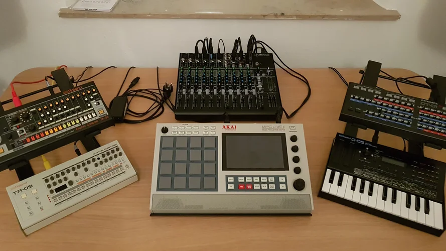

Das bleibt jetzt erstmal so. Rechts befindet sich noch der P6, rev2, und Minilogue xd, wird aber bald vom opsix ersetzt. Wenn es zu umständlich oder mühselig wird...die DAW ist ja Reichweite 😊

Servus, also ich möchte den Computer/DAW völlig aus dem Studio bannen und alles was produzieren, arrangieren, aufnehmen, mixing, editieren angeht mit der MPC Live 2 bewerkstelligen. Ich hab mir das Ding nicht gekauft um nur meine Drumcomputer und Synth zu samplen und zum abspielen als Midi Sklave. Sondern ich will das Ding richtig benutzen, ausreizen, usw, usf.
Viel Glück. Meine MPC ist zum MIDI-Sequencer degradiert worden.

Ich hab jetzt im Wohnzimmer eine kleine kam Ecke eingerichtet mit, tr-8, td-3, ju06a. Die Midiverbindung ist wie folgt, tr-8 raus, ju06a rein/über out in die td3. Das ist nur so wenn ich am ju was spiele höre ich die td. Wenn ich die TR starte spielt er die td und ju, aber über die eigene trigger Steps oder wie man dazu sagt. Im ju selber ist noch keine Sequenz, im td schon.
Ich glaube ich hab da nicht die beste Midi Verbindung gewählt.
  • #50
Midi Thru bei der TD-3 und den synths nach der TR8s aktivert?
Oder willst du mit der TD-3 den Ju6a mit noten beschicken?
  • #51
Also die TR-8 ist der Master, da das erste Gerät in der MIDI-Kette. TR-8 MIDI Out -> MIDI-In ju06 MIDI-Thru (Slave) -> MIDI-In TD-3. MIDI Einstellung der TR 8 muss auf Intern, die der ju auf MIDI/MIDI Thru (kenne da die genaue Bezeichnung nicht) und TD-3 auf MIDI.
Dann sollten die ju und TD-3 starten wenn Du die TR 8 startest bzw. Play drückst. Drückst Du Start/Play auf der ju oder TD-3, ohne die TR-8 zu starten, darf da gar nichts kommen. Null, Nix Nadder.

Achso td-3 hat ja thru...Ich Idiot hab wieder nicht richtig hingeguckt. Dann macht es ja Sinn von der TR Midi raus, in die td3 und von da in die ju06a. Nein die Geräte sollen ihre eigenen sequencer nutzen.

...genau die TR als Master clock. Ich meinte wenn auf dem Keyboard der ju spiele höre ich die td 3. Dachte wenn der ju auf thru gestellt ist gibt er nur clock Signal weiter. Anscheinend auch Notenwerte.
  • #54
Das darf auch nicht passieren.
Wenn ich auf der Poly-D oder MS-1 spiele sind meine beiden TD-3s stumm. Da kommt nichts an, wenn man nur über MIDI geht.
Starte ich aber den Master (RD-8) dann Duddeln natürlich alle. Aber die TDs nur Ihre programmierten und ausgewählten Patterns/Songs, nicht aber Noten von der PolyD/MS-1.
Eventuell stimmt da noch ne Einstellung in der ju nicht.

Ok...Ich check das mal ob die ju06a tatsächlich auf thru ist.
