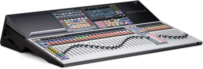

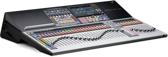

Was wäre mit dem Presonus Live 64S?
Kostet 4000.-€
Hat max. 64 Eingänge.
