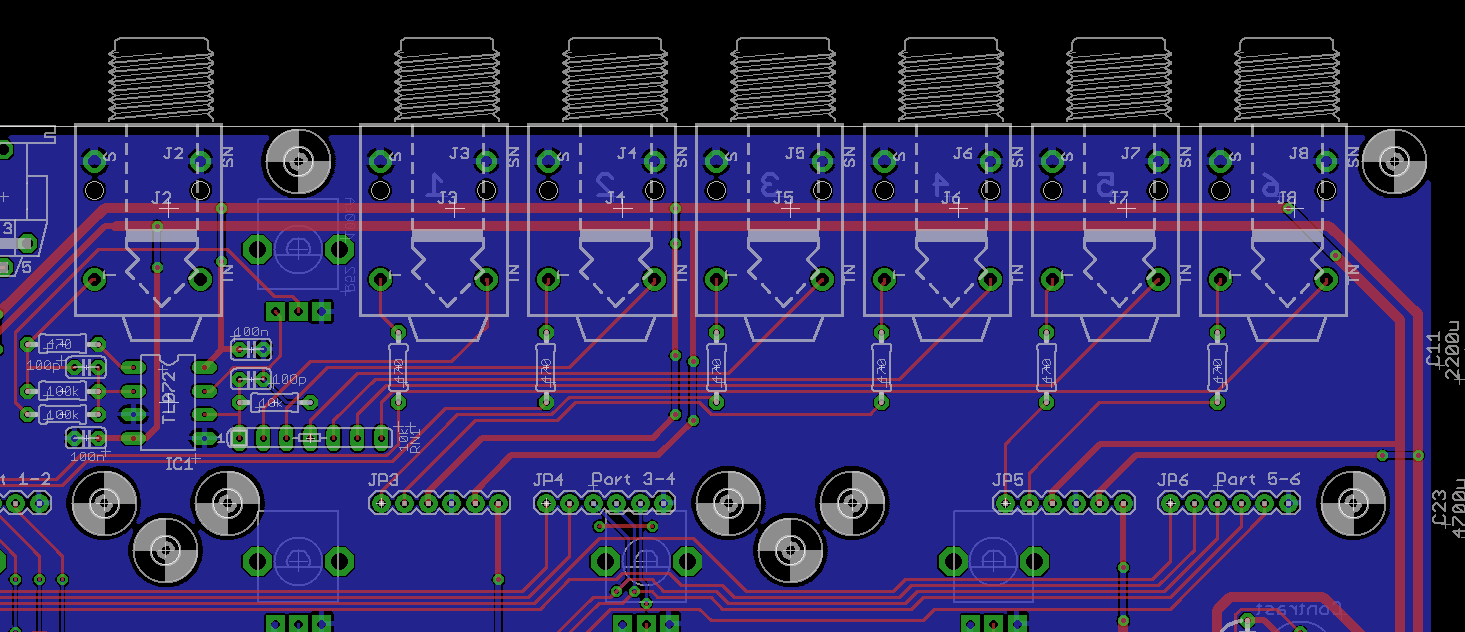

  • #119
hey liebe elektronikerfahrene diy-hasen, kann mal jemand kurz bei der ambika-entwicklung weiterhelfen:
olivier will heute die ersten pionier-platinen in auftrag geben, hat aber gerade noch auf vielfachen wunsch eine aenderung an den einzelausgaengen gemacht (bei eingestecktem stecker soll deren signal jetzt aus dem mix genommern werden, wie bei der 808 - und wie sich das gehoert) und wuerde sich wuenschen, dass da moeglichst noch leute drueberschauen, bevor er den auftrag rausgibt:
sieht das gut so aus? entdeckt jemand nen fehler?
dann bitte entweder im einschlaegigen m.i-forum-thread posten oder hier (oder auch per pn direkt mir) bescheidsagen - ich gebs dann dort weiter...

...frag mal "Nordcore" oder einen anderen von den Profis :D ...
