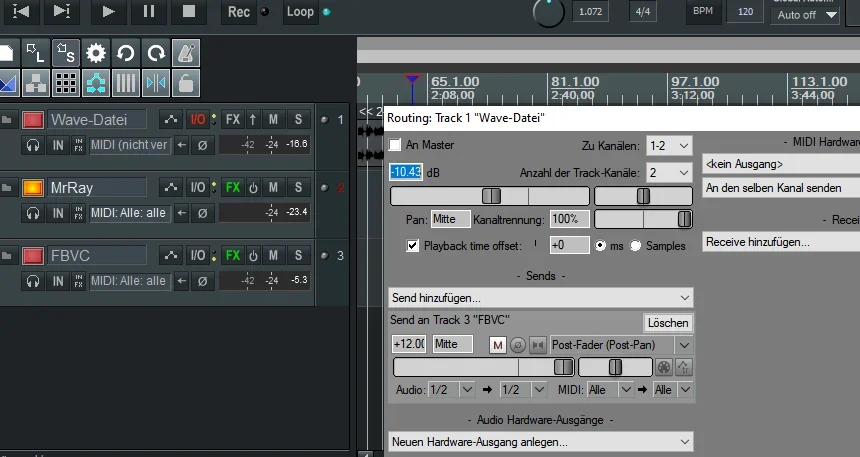

Ich habe es unter Reaper getestet, ist je nach DAW etwas Frickelei:
1. Spur: eine Sprachdatei, kann aber auch ein MIC-Eingang sein. Bei MIC: die Spur muss so eingestellt sein, dass bei der Aufnahme auch ein Audio-Signal an Out gesendet wird (Mithörfunktion)
2. Spur: ein Instrumenten-Plugin.
3. Spur: der Vocoder.
1 und 2 werden als Send auf 3 geroutet. Der Rest ist Gefriemel im Vocoder.
Einfach zum Testen: auf Spur 1 eine Sprachdatei legen, auf Spur 2 ein paar schöne Flächen.
\Edit: Reaper unterscheidet nicht zwischen Synths und Effekten. Kann also sein, dass in anderen DAWs der Vocoder ausdrücklich als Effekt angesprochen werden muss.
