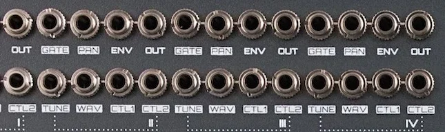

Ich persönlich würde mir noch ein Foto wünschen, auf dem alle Patchpunkte mit ihren Bezeichnungen deutlich zu erkennen sind , und verstehe gleichzeitig nicht so ganz, warum auf so etwas nicht von vornherein geachtet wird .
Es gibt mehrere Fotos aus den unterschiedlichsten Perspektiven, auf denen man erkennen kann, dass das Gerät schwarz ist und Holzseitenteile besitzt. Wirklich erkennbare Informationen zu den vorhandenen Patchpunkten sucht man jedoch vergeblich - schade. Denn einige davon könnten kaufentscheidend sein.
Genau, die Bilder sind in hoher Auflösung. Bei mir ist auf nem großen Bildschirm alles gut zu sehen, zur Not das Bild vergrößern oder runterladen.

Habe ich eben mit dem Frontalbild gemacht, alles klar zu erkennen.

Ja, das funktioniert, wenn man das Foto im Tab öffnet. Nur ist auf der Website nicht offensichtlich, dass die Fotos in einer anderen Auflösung vorhanden sind, als ursprünglich angezeigt (was ja an sich schon recht sinnbefreit ist). Es sind immer die Kleinigkeiten, die die Spreu vom Weizen trennen.
Im Übrigen lässt sich die Beschriftung auch in der Originalauflösung, zumindest auf dem Foto, etwas suboptimal lesen (ich vermute mal, wegen der Unebenheiten des Untergrundes), trotz noch sehr guter Augen. ;-)

Und ich dachte ich habe schlechte Augen....
Wäre es so auf der Website, wäre es einfach zu groß für jeden Monitor. Also in die Zwischenablage kopieren, in irgendeinen Bildbetrachter und fertig.
