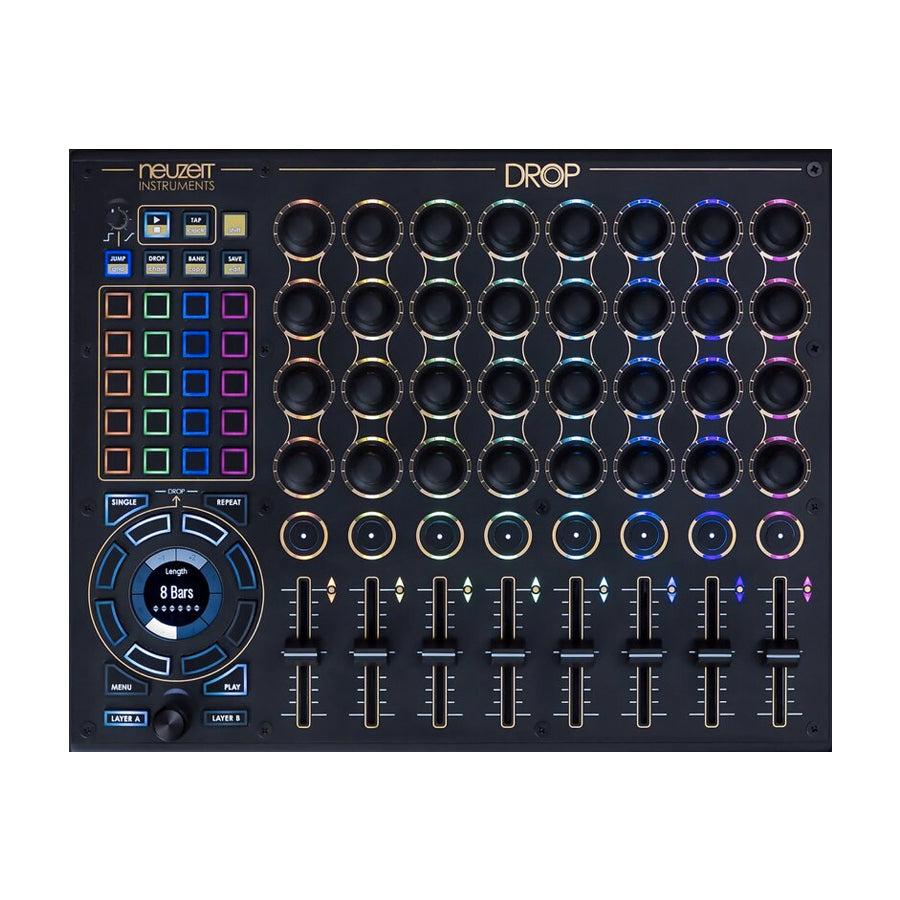

Demnächst sollte der Neuzeit Drop ausgeliefert werden.
Die paar Videos von der Superbooth 25 waren ja sehr vielversprechend.
Hoffe auf einige Praxisberichte...
mal kurz ein Video zum erklären. Das Teil ist ansich ein Mischer als Controller mit Timing und Szenen.
Ein bisschen wie ein Roland MX-1 nur eben eher als Controller als als echtes Audiopult, der wiederum das steuert (DAW)

Frage:
könnte man den Neuzeit Drop auch so programmieren dass man die Belegung auf welchem Kanal/CC ein HW bedienelement sendet per Szene umschalten kann ?
beispiel:
- Szene 1: Fader 1 sendet CH:1 / CC 16
- aber bei szene 2: selber Fader, sendet nun CH:1 / CC 17
- Szene 3: CC 18
- Szene 4: CC 19
ginge das ?
z.bsp. in dem Fader 1 gleichzeitig auf CC 16 / 17 / 18 / 19 zu senden porgrammiert wird.
man aber einfach die CC ausgabe muted ?....per szene.
Müsste doch gehen oder ?

Frage:
beispiel:
- Szene 3: CC 18
- Szene 4: CC 19
ginge das ?
Ich habe mal direkt bei Neuzeit nachgefragt, weil mich das auch interessiert hatte. Das geht aktuell nur zum Teil. Grundsätzlich kann ein Controller immer nur ein Mapping innerhalb eines Sets haben. ABER: es gibt eine layer option, bei der jeder Controller 2 verschiedene Konfigurationen haben kann. Und das kann man wohl in den Snapshots ebenfalls ansprechen. Also in Snapshot 1 hast du layer A aktiv und bei Snapshot 2 dann eben Layer B. Es sei wohl auch ein update geplant, welches mehr als nur 2 Layer anbieten wird.
