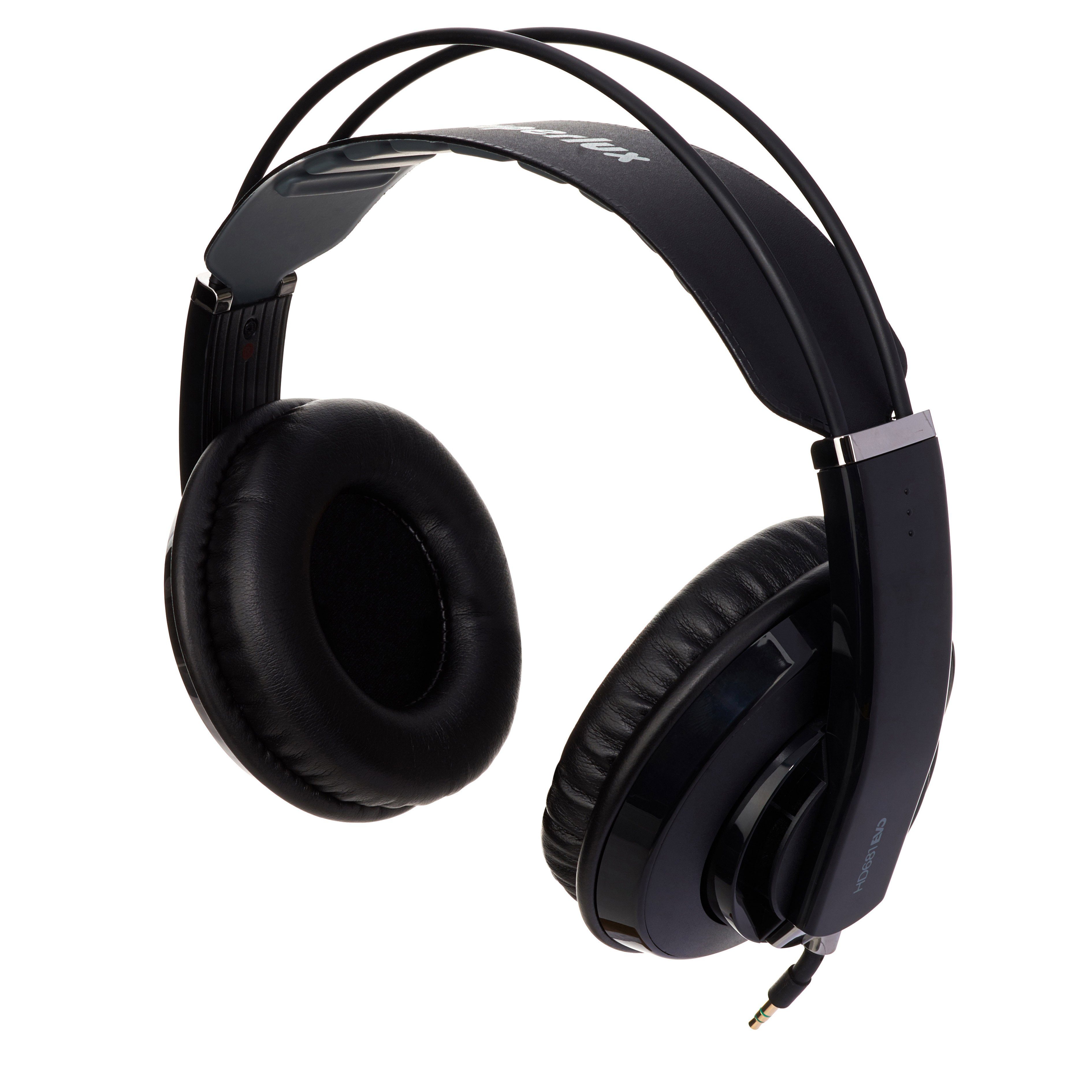

So Köpfhörer von Superlux können zum Anfang auch völlig reichen. Ich hatte die mal eine Zeit lang.

Der hier würde am Anfang reichen meiner Meinung nach, wenn man eben doch aufs Geld achten muss.
Klanglich nicht schlecht, aber die Verarbeitung lässt zu Wünschen übrig. Mir gingen 2 Stück kaputt, ohne dass ich sie nennenswert beansprucht hätte. Ein Freund musste bei seinen auch nachlöten.

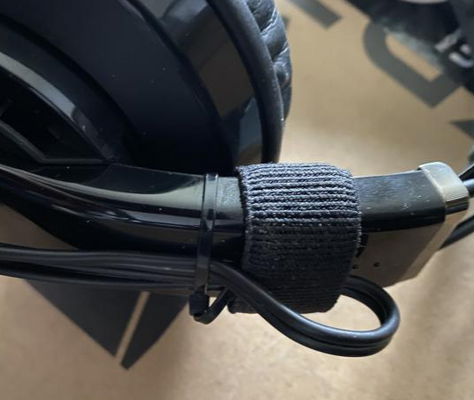

Da muss ich dir recht geben, bei meinen musste ich auch nach nem Jahr einen Kabelbruch reparieren.

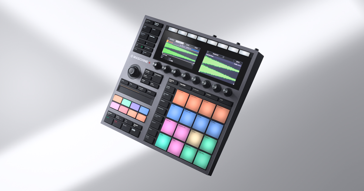

Evtl. wäre zum Einsteigen eine Native Instruments Maschine was.
Entweder die Maschine MKIII, ein USB-MIDI Keyboard, ein Audiointerface und ein guter Kopfhörer.
Oder die Maschine+, die hätte schon ein Audiointerface drin und würde auch standalone ohne Rechner laufen. Kann man aber auch mit Rechner verwenden. Wäre auch technisch erst mal der einfachste Weg, weil wenig extra Verkabelung notwendig ist.
Würde alles in dem von dir genannten Preisbereich liegen und bei den mitgelieferten Sounds und Synths ist für die Richtung EBM auch was dabei. Gerade der mitgelieferte Massive Synth (der alte, nicht X) hat in diese Richtung genug zu bieten. Außerdem kann man nachträglich nach und nach auch die passenden Sound Expansions erwerben. Extra Software muß man auch nicht kaufen, weil die Maschinesoftware schon dabei ist.
