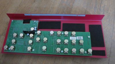

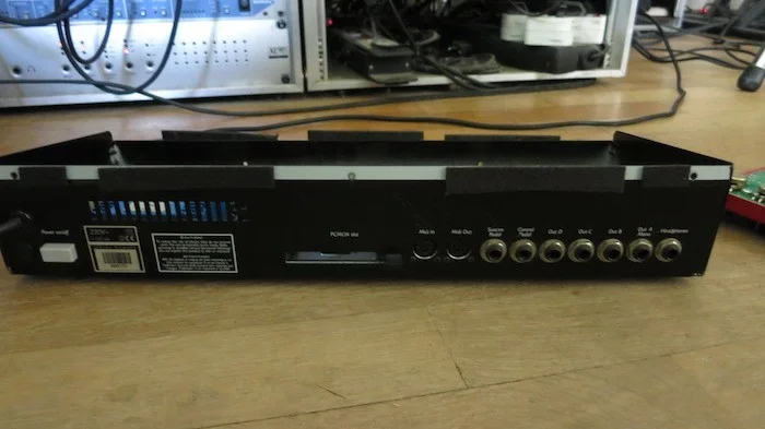

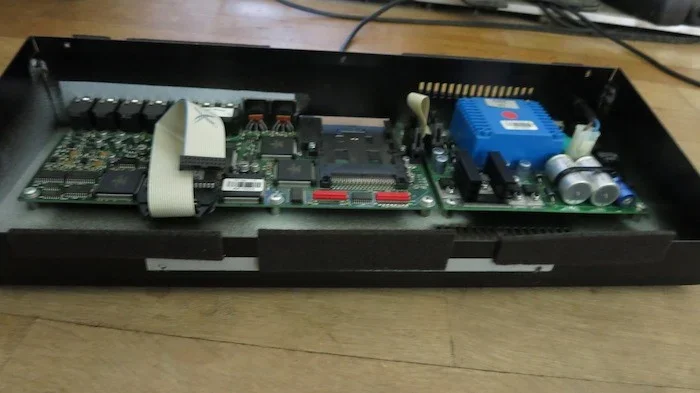

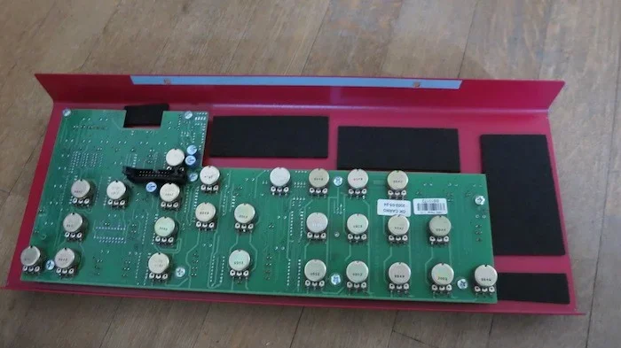

Vielleicht interessiert das wen - mich hat das Brummen des Gehäuses, angeregt vom Netzteiltrafo, der Nordleads immer gestoert.
Hab das jetzt bei 2 Racks und 1 Keyboard (immer NL2) gemacht und das Brummen ist so gut wie weg.
Vorher hab ich den Nord Lead schon beim Reinkommen ins Studio gehoert.
Also supereinfach, 100& reversibel - eine Bildergeschichte:
