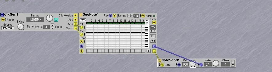

ha, hab doch ncoh den editor aufm mac...also, unten siehst du den standard aufbau zum sequenzieren.
am sequenzer selbst siehst du unten rechts ein [T] knopf dort kannst du einstellen ob ein trigger(nur ein impuls zu beginn des steps) oder eine gate(impuls zu beginn und ende des steps) gesendet werden soll.

man kann die dinger auch verketten und die steplänge per mid cc einstellen. oder die clock durch clockdivider ändern und und und
ich weiss nichs was ein quadrature lfo ist, aber du kannst den shape lfo und den lfo b frei in der phase verschieben.
diese können auch poly/monophon eingestellt werden.
und wenn du sie auf clk snc einstellst gehen auch sehr lange durchlaufzeiten

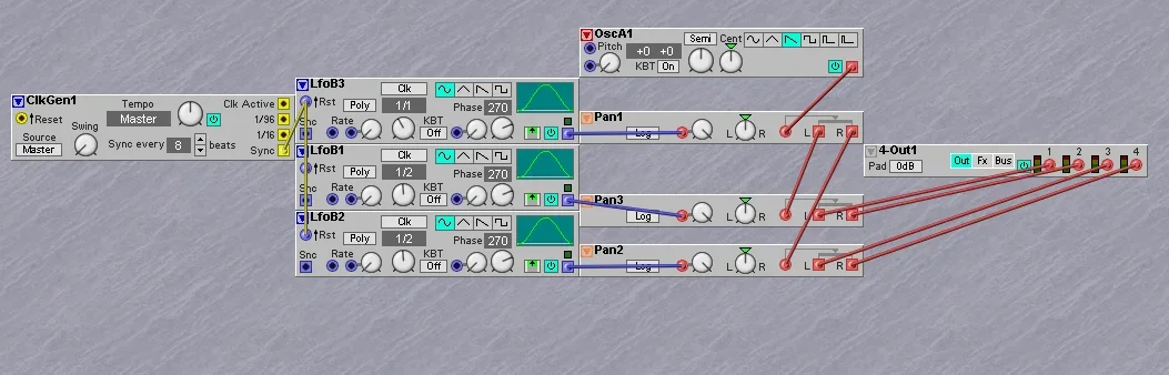

dein patch hat einen kleinen fehler, du hast keine gates/trigger an die note Outs gepatcht.
Aber ansonsten sollte das so funktionieren
ok ich sehe noch einen kleinen fehler:
du hast bei einem deiner 4 LFOs den offset verschoben, d.h. er gibt nur positive steuersignale von 0 bis 127 und nicht wie die anderen 3 von -64 bis +63 aus.
quadratur panning würde ich mir so vorstellen:
oder ist das eher quadpanning?
EDIT: mein feheler hier: der pan regler der pan module muss latürnich nach ganz links gestellt sein

offest: beim dritten LFO von oben ist die gelbe linie die den ausgabemodus anzeigt nach unten versetzt, das ergebnis ist wie von mir oben beschrieben. unter der wellenformanzeige gibt es einen pfeil auf grünem Grund, drück den mal dann siehst du was passiert.

ich dachte bei quadpan einfach an nur ein signal welches auf vier ausgänge gepannt wird.
aus dem bauch heraus würde ich sagen dass er wenn du den offset nicht richtig( 0-127) einstellst, er nur 0 - 64 sendet?
bzw sehe ich gerade dass der value regler ja bei 64 steht d.h. da der lfo diesen regler moduliert hat das seine richtigkeit.
die value regler des g2 funktionieren auch so dass deren wert moduliert wird. d.h. wenn du den mit 0 - 127 vollen ausschlag willst musst du den eingangsregler auf voll und den value regeler auf 0 stellen. wenn du mit -63 - + 64 reingehst: eingang auf voll und value auf mitte.
