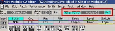

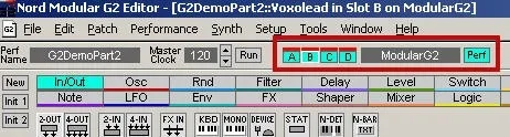

  • #87
Bekommst du die von mir rot eingeramten Eintraege angezeigt?

Dann gehen mir die Optionen aus, da scheint irgendwas am System im argen zu liegen, erkennt denn der OS-Updater den Synth?
  • #90
Vielleicht liegt es am USB Port selber?
mal gewechselt?
