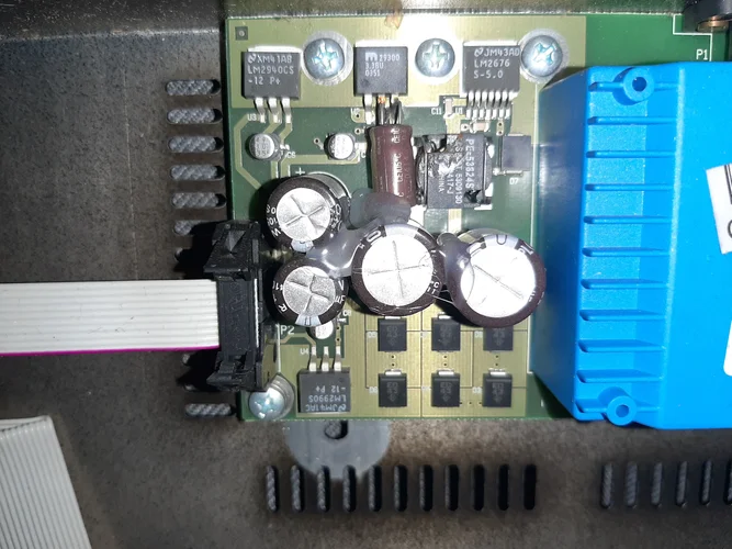

Hallo,
Kann es sein das die elkos ausgelaufen sind siehe Bild?
Danke
Das Zeugs zwischen den Elkos ist Heisskleber um die Teile mechanisch zu fixieren.
Nein - wenn Du 'dieses weiße Zeugs' meinst, das ist Heißkleber zum Fixieren der Elkos (so 'ne Art 'Transportsicherung gegen losrappeln beim Transport')...
ist da vielleicht irgendwo ne Dose Surströmming aufgegangen? Man kann ja mal was vergessen ...
M.i.a.u.: Miks
Die Elkos sehen OK aus, wenn die kaputt gehen blähen sie sich auf und platzen ggf. oben an der silbernen Oberseite auf. Die ist eingeritzt, damit im Ernstfall der Druck dort "gezielt" abgelassen wird (anstelle in alle Richtungen zu explodieren). Kannst du vielleicht ein Bild von weiter weg machen, dann kann man von dort aus sagen, wovon Detailbilder gut wären. Möglicherweise ist etwas auf der anderen Seite vom Trafo (großes blaues Bauteil) verdächtig?

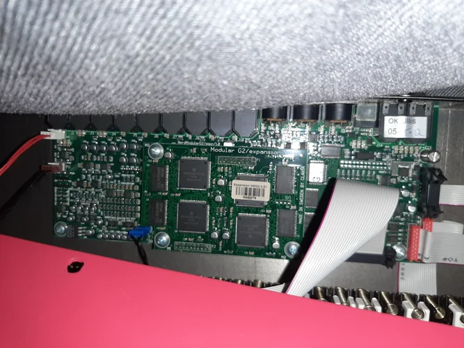

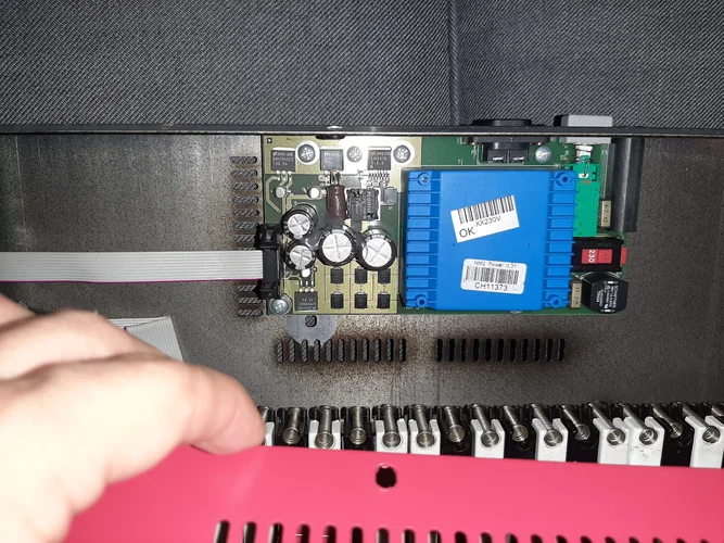

Danke. Hier hab ich noch eins. Er läuft einwandfrei, aber riecht halt manchmal so nach Strom oder so was wie leicht verschmorrt. Sieht aber alles gut aus so weit ich das als Laie erkenne..

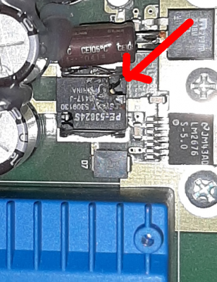

Also das, was neben dem Trafo und neben dem 7-pin-IC ist, sieht an einer Ecke verschmort aus. Ich kann leider nicht identifizieren, was das ist. Sieht fast aus wie ein seltsamer Knopfzellenhalter
Ich sehe jetzt nichts verdächtiges. Der Kondensator vom Netzteil der quer liegt ist etwas nah an der Spule dran. Der Draht von der Spule ist ja isoliert, da dürfte eigentlich auch nichts passieren, sieht aber irgendwie aus, als ob der Kondensator nachträglich eingebaut wurde, möglicherweise auch schon in der Fertigung als Verbesserung.
Du meinst wo das PE 5328... drauf steht? Sorry, bon technisch nicht so gut was das betrifft ;-)
Problematisch ist möglicherweise der Abstand zu dem Kondensator (Metallfläche). Wenn solche Spulen kaputt gehen ist das meist nicht schleichend, sondern eher schnell. Der Draht brennt irgendwo durch, z.B. an den Enden wo er angelötet ist. Dann geht das Netzteil gar nicht mehr und der Synth geht nicht mehr an. So weit ist es sicherlich noch nicht wenn der Synth noch läuft.
Eventuell wurde die Spule recht heiß und der draufgetropfte Heißkleber ist etwas durchgekocht wurden. Das könnte sein.
Zur Belehrung: An solchen Netzteilen sollte man als Laie nichts machen, auf keinen Fall Strom anschließen während der Synth offen ist.
Da oben auf der Spule mit einem schafen Gegenstand Rumkratzen birgt das Risiko, dass der Draht, der da oben langgeht, verletzt wird, bzw. dessen Isolation.
Das könnte den Geruch erklären zumindest. Nach so etwas in der Art riecht es. Kleber verschmorrt ? sonst schnurrt der wie ein Kätzchen.
Wobei das was Fanwander mit dem roten Pfeil markiert hat, ist das in Ordnung? Da denke ich auch das es ein bisschen verschmorrt aus sieht oder wie was drauf getropft. Hab ihn schon wieder zu gemacht ??

Du kannst ja mal an dem Bauteil schnuppern, wenn das angekokelter Heißkleber ist dann riecht das wahrscheinlich.
  • #28
Ok. Dann muss ich es nochmal auf machen nacher. Vielen Dank an alle für euren Einsatz, wirklich super. Zumindest das die Elkos nicht ausgelaufen sind merk ich mir wegen Kleber, hab ich wieder was gelernt :-) danke.
