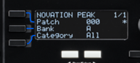

findet es noch jemand so nervig das die Menübuttons so versetzt sind? Ein größeres Display muss her!
ja manchmal nervst aber ich sage mir auch immer - habe ich ein Luxusproblem ?!
ich weiss schon das das kein Riesending ist... aber dann frag ich mich auch was bewegt Leute dazu sowas zu machen? Hätte ein 6 mm höheres Display soviel mehr gekostet das es bei nem ca 1000€ Synth ne Rolle spielt? Der Platz wäre auch dagewesen.
Die Abbildung auf dem Originalkarton zeigen afaik (im Display) Markierungen in Richtung Buttons.
Sind wohl wegen Platzmangels im Display in der letzten Entwicklungsphase rausgefallen...
Das mit der fehlenden Warnung bei Patchwechsel ist zum Glück per FW-Update lösbar.
Edit: im Bild auf der Verpackung sind die Marker sind nicht im Display sondern im Paneldruck.
Sehen allerdings wie wie nachträglich hinzugefügt aus.
Übrigens auch auf der offiziellen Website.

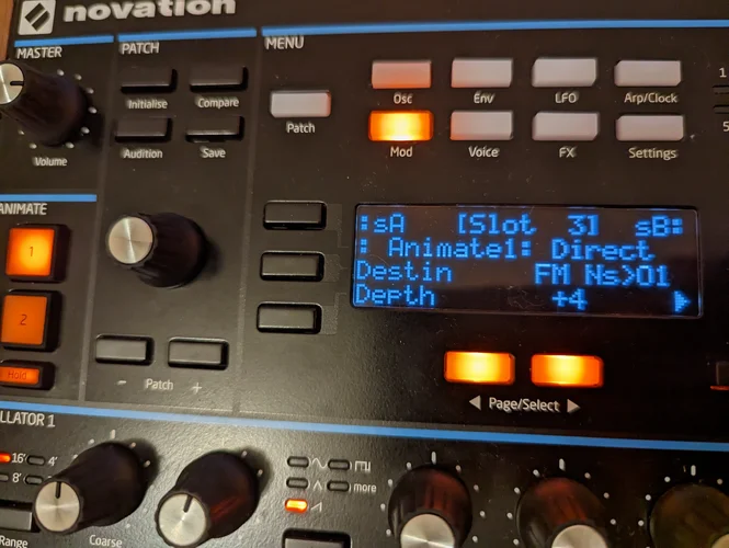

Hat jemand ein Problem mit der FM-Engine in Peak? Wenn ich bei der Modulation PM-Rauschen anwende, erscheint mit der Zeit eine Disharmonie. Ich denke, es ist nach dem letzten Update
was genau meinst du? Was ist PM-Rauschen?
Beschreib doch kurz einen einfachen Patch zum nachvollziehen
Nach dem Einschalten von Peak funktioniert alles einwandfrei, nach ca. 15+ Minuten klingt dieser Patch disharmonisch. Und wenn ich es um Depth 0 entferne, ist der Ton normal, ich füge es wieder hinzu - die Disharmonie beginnt. Ich mache einen Neustart - es hilft für mehr als 15 Minuten, dann wieder das gleiche Problem. Und dieses Problem mit diesen Patches tritt nur dort auf, wo diese Einstellung verwendet wird.
ah Noise auf Oscillator 1 FM
probier ich mal aus
wobei ich ja denken würde das es mit Noise natürlich ist das es sich verstimmt - aber komisch das es erst nach 15 min passiert
