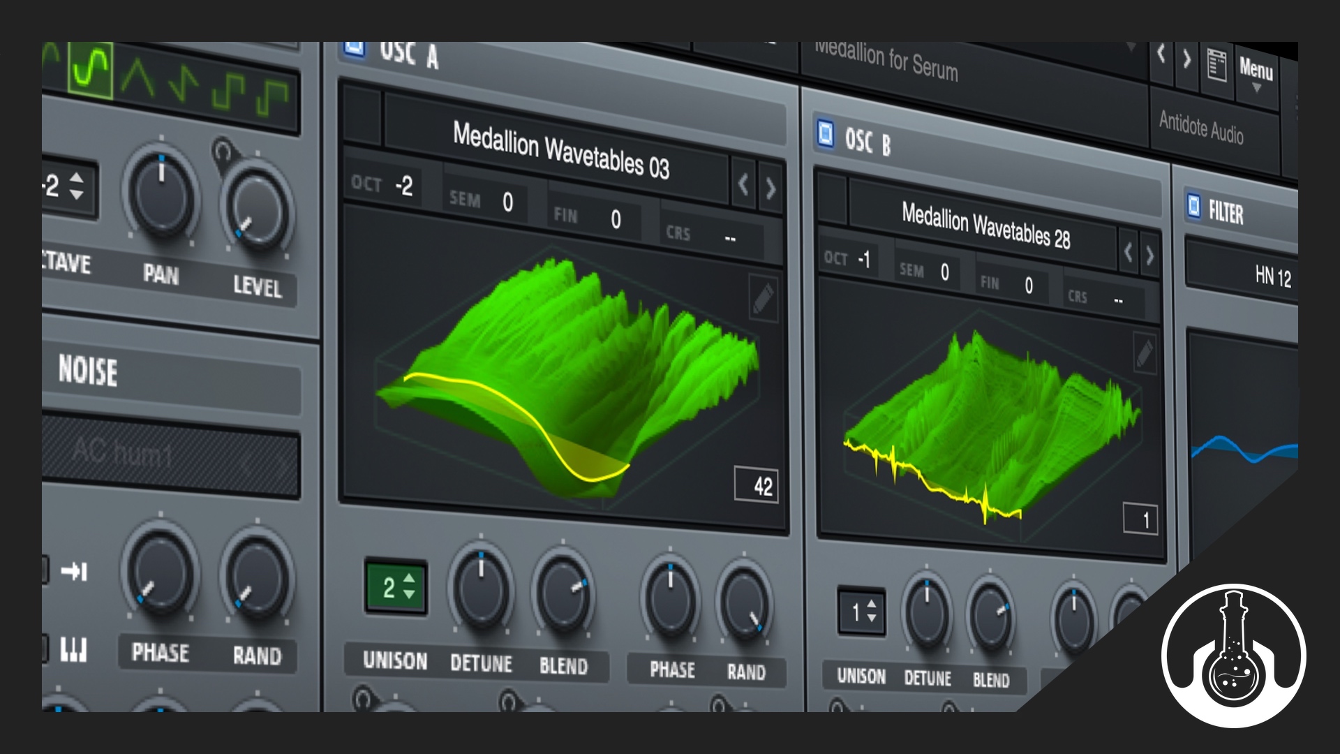

Tipp für eigene Wavetables:
Ich habe u.a. zwei Wavetables, wo nur verschieden gestimmte (z.B. in Oktaven und Quinten) Sinuswellen drin sind. Macht sich gut für FM-Sounds. Geht natürlich auch bestens mit entsprechenden Triangles. Gerade bei obertonärmeren Wavetables ist die Auswahl im Peak nicht so berauschend, aber gerade solche Wavetables sind für FM und die verschiedenen Verzerrungsstufen oft ergiebiger.
Gut wiedergegeben und interpoliert werden z.B. auch die Waves vom Prophet VS oder Waldorf Microwave. Die 10 User Wavetables zu je 5 Waves scheinen jetzt nicht das Megafeature zu sein, können bei geschickter Auswahl den internen Vorrat gehörig ergänzen.
M.i.a.u.: studio-kiel

Hat jemand eine gute Quelle für Wavetables? Am besten direktlink. Waldorf Wavetables fänd ich z.B. super.
  • #2.146
Für den Peak ist es übrigens wichtig, daß Single-Cycle Längen 256 Samples betragen sollten (sonst wird abgeschnitten).
Zudem sind die Peak Tables ja auf 5 Waves pro Table begrenzt.
M.i.a.u.: ARNTE
