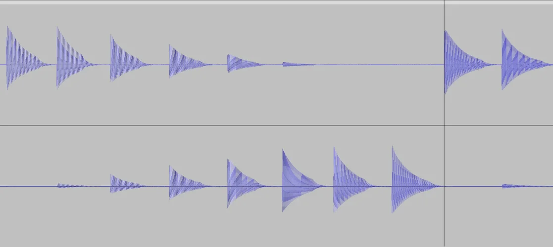

Was für Kontrolle hättest Du gerne? Welche Voice auf welche Position gesetzt wird, wie z.B. beim OB-8 mit den Poties?
Der OB-Xa hatte auch Voice Panning, aber da konnte man nichts einstellen (also genauso wie Diverge 2).
Ich würde mir nur noch eine Option NoteVal2 wünschen, wo eben alle Midi Notes von links bis rechts im Panorama angeordnet werden. (Klavier style).
Oder meinst Du was anderes mit "Kontrolle"?
  • #1.172
Das hat auch mit der Tonhöhe nichts zu tun. Wie kommst Du darauf?
Noteval ordnet jeder Midi-Note einen Wert im Panorama zu. Der ist nicht abhängig von der Tonhöhe. Er erscheint uns vielmehr zufällig - ist aber immer gleich verteilt.
Bei mir geht es bei C2 ganz rechts los, dann in halbtonschritten immer weiter nach links, wobei es nur 8 halbtöne in der Verteilung gibt. Der 8. Halbton ist dann ganz links (G) Dann wiederholt sich das (G# ganz rechts usw).
In Werten sieht das also dann in etwas so aus (per Ohr, kann ich natürlich nicht genau sagen und würde annehmen, daß die eher gleichverteilt sind):
C2-64
C#2-46
D2-28
D#2-10
E28
F226
F#244
G263
Und wie schon geschrieben. Der PAN Parameter verschiebt den Mittelpunkt im Panorama. Er wird schlicht zum Ausgangswert (Tabelle oben) addiert:
Dabei sind die Werte nicht die MidiNoten, sondern die Position im Panorama. Das funktioniert auch genau so. Es hat nichts mit der Tonhöhe zu tun.
Die Beschreibung ist evtl. etwas blöd. ... Das ist nur ein Beispiel um die Wirkungsweise zu verdeutlichen.
Ein PAN wert von -64 würde folgendes ergeben:
C = -64-64=-128 (bleibt also auf -64)
E = 8-64=-56 (geht auf fast ganz links)
G = +63-64=1 (geht auf Mitte)
Aber das sind nur beispiele zur Verdeutlichung. Es ist nicht so da C1 auf -64 und C7 auf +64 wäre.

Danke für die Tipps, aber leider hängt das Panning im NoteVal Mode trotzdem zeitweilig weiter Rechts bei der Einstellung Pan 0. Arpeggiator mit Hold, man spielt ein C-min. Die Noten fliegen im Panning L, M, R. Jetzt F-min: Dasselbe Ergebnis. Dann das nächste C-min eine Oktave höher: Die Noten bewegen sich jetzt nur M und R, aber links ertönt nichts. Akkordwechsel: Es spielt wieder L-M-R. Es passiert immer wieder, dass Links nichts positioniert wird. Soll das wirklich so sein?
Wenn man dann den Chord wechselt, bleibt die Panposition aller Noten plötzlich hängen und wechselt erst wieder wenn man erneut einen neuen Chord spielt.
Und das passiert weiterhin, wenn man zB. Pan -64 oder + 63 benutzt. Mal fliegen die Noten auf allen Positionen L/M/R umher und dann wechselt man auf einen anderen Akkord und plötzlich spielen alle Noten bis zum nächsten Akkordwechsel nur Rechts oder Links, je nach Pan Setting. Das dürfte laut Deiner Beschreibung (die für mich logisch Sinn ergibt) gar nicht passieren.

Noch etwas anderes: wenn man NoteVal benutzt, Spread =0, PanPosn= +63 und einen Akkord spielt, dann sind alle Noten nur Rechts. Also so wie man es erwarten würde.
Setze ich dann Spread auf 1, kommt eine einzelne Note von ganz links und erst wenn ich langsam den Spread Wert erhöhe, wandert diese Note dann langsam zur Mitte bis es sich schließlich bei Spread um den Wert 10 zu einem erwartbaren Verhalten einpendelt. Kann mir nicht vorstellen, dass das so gedacht sein soll. Auf mich wirkt es wie ein Bug.
Okay, das ist definitiv ein Bug.
Spiel mal mit Spread=1 ein Pan +63 eine chromatische tonleiter ... Es ist genau eine einzige Note und immer diese, die dann auf der linken Seite liegt.
Logisch im Spread wäre das evtl. eine note dann um auf +62 liegen würde und nicht mehr auf +63 aber das macht so keinen Sinn kann man auch mit Spread 10 ausprobieren - springt auch überall herum...

Ich habe dazu mal eine vollständige Analyse gemacht und an Novation geschickt und ein Ticket eröffnet.
Ich denke wir haben zwei Bugs da drin, beide im NoteVal
1. Wenn man spread hochsetzt, dann sind die resultierenden Werte nicht zentriert. Das heißt es ist im Panorama zu rechts. Wenn man NoteVal einstellt und Spread auf 80, dann kann man im Audiorecording toll sehen, daß sich der Spread nicht gleichmäßig auf links und rechts verteilt. Er sitzt zu weit rechts (es gibt voll rechts, aber nicht voll links).
2. Wenn man spread auf 1-7 und PAN auf +64 (wie schon besprochen), dann springen die Noten im Spektrum herum (eigentlich sollten sie fast nur rechts sein, niemals allerdings voll links). Aber Spread 8 ist es dann wie erwartet. Ich denke wir haben es hier mit einem zusätzlichen Bug zu tun. Evtl. sollte der Parameter nur von 8-120 gehen oder so...
3. Wenn man spread auf 127 setzt, dann hat man quasi ein clipping am Panorama. Die noten 1 und 2 sind voll links, und die noten 6,7,8 sind voll rechts. Auch hier kann man die Verschiebung nach rechts im Panorama sehen. Eigentlich sollten meiner Meinung nach nur 1 und 8 auf den extrem positionen sein und 2-6 entsprechend gleichmäßig verteilt sein.

Warum haben wir bei NoteVal nur 8 positionen? Das hat ja nichts mehr mit den Voices zu tun, könnte also z.b. auch 12 sein oder 16. Dann hätte man bei voller Ausnutzung des Pan Spectrums feinere Abstufungen. Im Moment muß man entweder mit einem halben Pan spectrum und feinen Positionen, oder mit vollem spectrum und groben positionen leben. Das müsste man bei NoteVal eigentlich leicht verbessern können.
Noch was zum Thema zufällig. Es ist also doch nicht zufällig. Sondern es geht in 8 noten packages aufwärts von C3 - F#3 von links nach rechts (siehe Screenshot)
Und hier noch mal, mit Spread 120 ... da ist das besser aligned mit den Enden vom Spectrum
