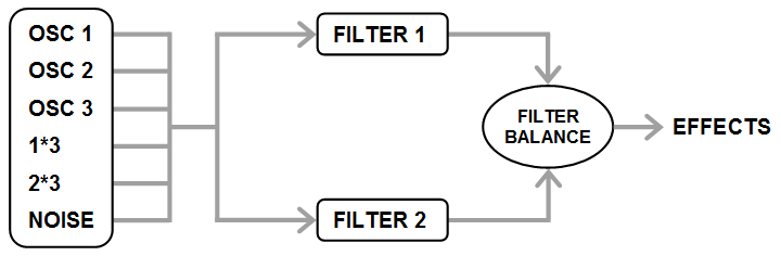

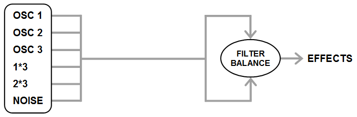

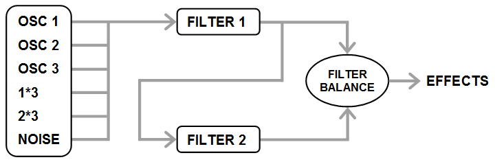

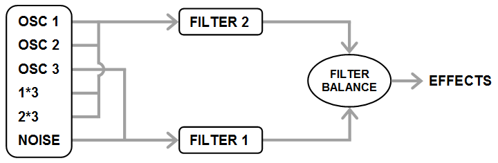

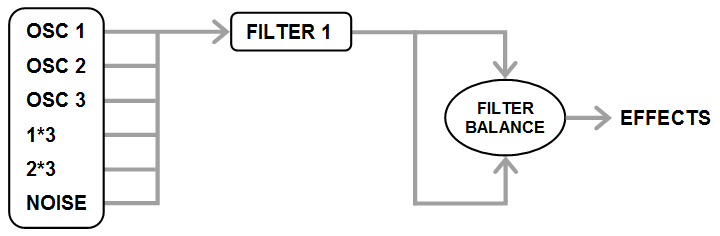

Novation UltraNova: Filter-Verschaltungen
Ich fand die Darstellungen der verschiedenen Filter-Verschaltungen im Manual etwas unübersichtlich und habe sie jetzt etwas anders gezeichnet:
0) Bypass: No filters in circuit.
1) Single: Filter 1 only.
2) Series: Filter 1 feeds Filter 2, but output is still derived from Filter Balance control.
3) Parallel: Filter sections are driven with the same input signal, and their
output balance is adjusted by Filter Balance.
4) Parallel 2: As Parallel Mode, but Filter 1 is driven by Osc 3 and Noise source,
remaining sources feed Filter 2.
5) Drum: As Parallel Mode 2, but Filter 1’s output is added to Filter 2’s input signals.
Wie findet ihr das? Besser? Übersichtlicher? :agent:
