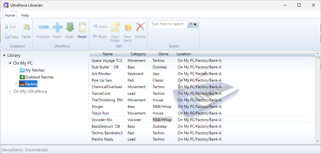

Falls jemand den Dump der Originalpatches der UltraNova besitzt, kann er sie gerne hier im Thread anhängen. Bei Novation findet man leider nichts diesbezüglich jenseits der Installationssoftware (sind die dort enthalten)?
Eigentlich etwas schade, dass die Hersteller diesen Service nicht von sich aus anbieten.
  • #466
Ich bin mir nicht 100%ig sicher, aber hier werden mir die Factory Sounds als eigener Bereich im Librarian angezeigt.
M.i.a.u.: PhonicGate und Michael Burman
  • #467
Kann man die vielleicht auch als SysEx exportieren?
Ich werde wohl oder übel über kurz oder lang einen eigenen PC für den Musikkram aufsetzen müssen, wie es aussieht. Genau was ich nicht wollte.
  • #468
Ja kann man... hab dir ne PM geschickt.

  • #469
Super, danke.
Ich hänge die Datei trotzdem mal hier an den Thread, falls jemand wieder das gleiche Problem haben sollte.
