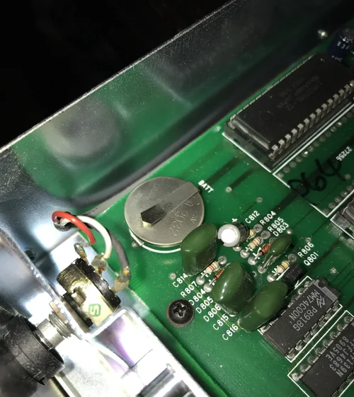

Habe nach langer Zeit mal wieder meinen Matrix 1000 angeschmissen und festgestellt, dass die ersten 200 Patches (RAM-Patches) weg sind und beim ersten Power-Up die Message 6.1.1 im Display erscheint. Das Internet (in Form von Gearslutz) sagt mir, dass die Batterie leer sei. Hab ihn mal aufgeschraubt und finde folgende Situation vor:
Frage: Ist das festgelötet oder ist das ein "Batteriehalter"? Die Batterie lässt sich jedenfalls nicht einfach herausziehen; in der Mitte dieses Nupsis sieht man anscheinend eine Art Fixierung. Wie bekomme ich die Batterie heraus?

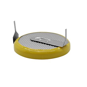

Das ist die typische CR2032 3V Lithium Batterie mit aufgeschweissten Lötfahnen. Die musst Du auslöten und dann baust Du einen CR2032 Batteriehalter ein. Der sieht irgendwie so aus:
Es gibt die CR2032 natürlich auch mit Lötfahnen, die müsstest Du dann einfach einlöten:
Die Lebensdauer ist recht lange, ist eine Frage des persönlichen Stils und auch davon abhängig, was Du vor Ort bekommst, oder ob Du alles Online bestellen magst.

platine muss raus...
passenden halter für 2032 besorgen (würde keinen in hochkant nehmen), ansonsten sind die alle kaum größer als die batterie.
alten halter an den pins auslöten (batterie häng da fest dran, ist punktverschweisst).
neuen halter einlöten, batterie einklemmen und fertig :)
auf polarität achten !

öhhm, du meinst bestimmt das drehpotentiometer was da im bild zu sehen ist.
tja, ansich muss alles raus bzw. gelöst werden was im weg ist um die platine sauber und schadensfrei aus dem gehäuse zu holen. :nihao:
auch verkabelungen, also da stecker abziehen... vorher guggen ob die gekontert sind... sonst die verklebungen an den stecker/n vorher vorsichtig entfernen.
lg poly :)
