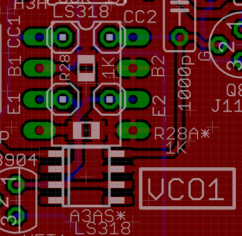

Update: In der nächsten Board-Revision gibt es einen Footprint für die SOIC Dual Transistoren, also SSM2212 und LS318, eventuell gibt's noch mehr. Grund ist, dass die DIP-Version vom LS318 abgekündigt wurde, siehe: http://www.cs80.com/crowbx/ls318.html
Das sieht dann so aus inklusive SMT-Tempco:
Das ergibt dann folgende Optionen:
oldcrow schrieb:
1) Use a PDIP LS318, MAT02, LM394, SSM2210, R28 is your tempco.
2) Use a TO-78 (or TO-71) LS318, etc: DIP pads B1 abd B2, octagonal inset pads, CC1, CC2, E1 and E2 and your choice of R28 or R28A: SMT or through-hole using the DIP pads 4 and 5.
3) Use an SOIC-8 LS318, SSM2212, etc. and R28A (SMT or TH).
4) Use a couple 2N3904s and a TH tempco.

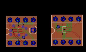

Damit wird mein Projekt "SMD-Adapter für Doppeltransistoren" dann auch angeschoben. Die LS318 (o.ä.) sind mir zu schade/teuer für die Anwendung. (Außerdem hab ich schlichtweg nicht genug davon - und neu ordern ist mir erst mal zu nervig. )
Das gibt eine kleine DIL8-Adapter-Platine, auf der ein SMD-Doppeltransistor (<<1€) und ein SMD Tempco (<<1€) sitzt.
Im Bild mal zwei Entwürfe. Die Platine wird dünn (0,8mm), der Tempco kommt auf die eine, der Transistor auf die andere Seite.

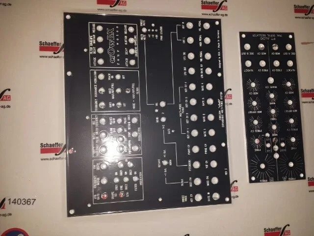

Panel ist nun auch da.
In ca. 4-6 Wochen sollte der obx fertig sein.
Leider ist die BOM an mehreren Stellen inkorrekt.
