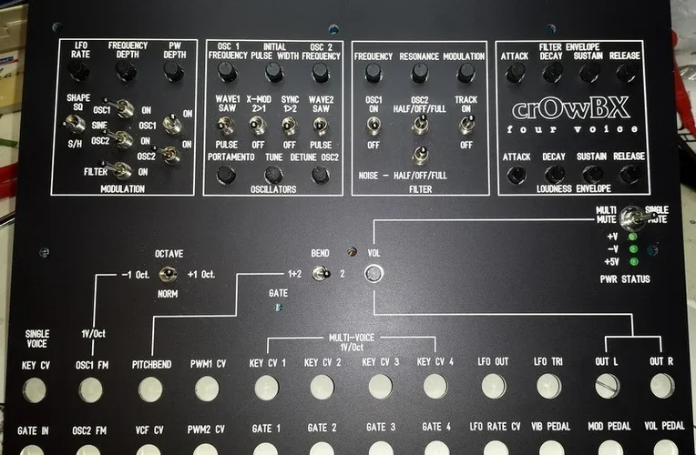

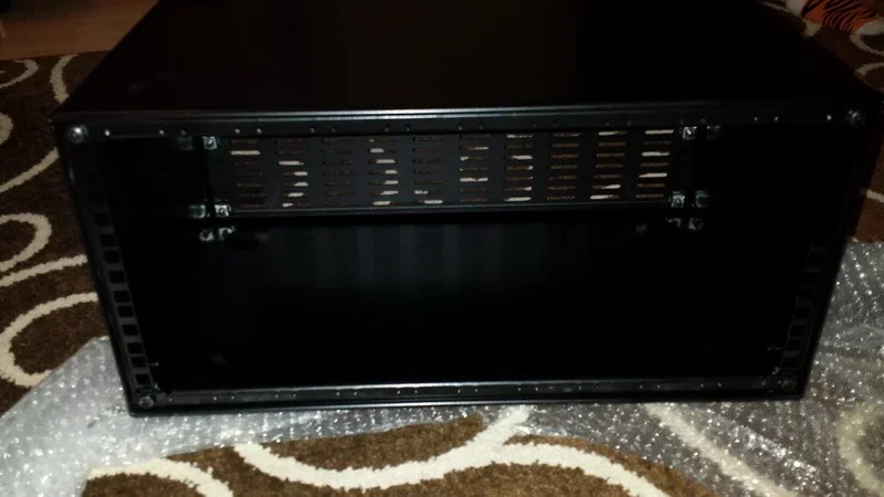

Meinen baut LED-man, aber ob er das nochmal macht... :floet:
In den Kasten kommt dann alles rein, dann in ein 19" Schrägrack
die Original Front
so in etwa wird das dann in 19" aussehen, noch ohne Knöpfe (inclusive Marienberg Poly-Midi-CV und 2 Oakley Module)

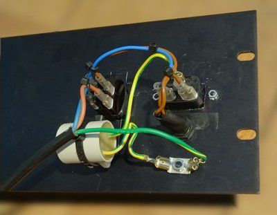

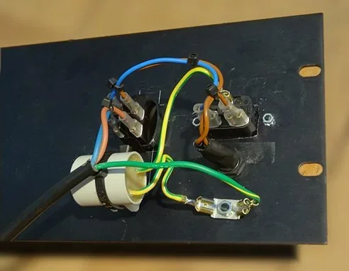

... will auch gemacht werden ... ordentliche Netzverdrahtung:

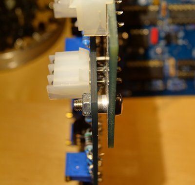

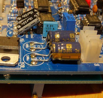

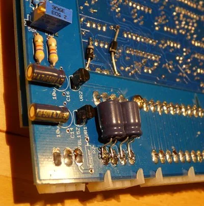

Kondensatoren falten, damit nachher alles passt:
Platz für den Pan-Trimmer vom Nachbarboard.
Platz für den Stecker vom Nachbarboard.
Abstand zwischen Voice- und Adapter-Board auf 2.5mm verringert:
Dazu müssen die schwarzen Plastikteile von den Stiftleisten entfernt werden.
Die sind zwar nur 3.2mm, aber sie sitzen auf den Lötstellen der Buchsenleisten auf. Das macht dann 5mm - und dann wird das zu eng mit dem nächsten Board.

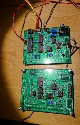

Hüllkurventest ... erst mal Blödpunkte gesammelt: Die vom VCA will irgendwie nicht so recht.
Gate .. kommt...
Steuersignale kommen ...
wirken aber so, als ob Gate invertiert ist...
... jo, Umschalter Schalter für Hllkurve Decay/Release wird falschrum angesteuert.
Vergleich mit der VCF HK (die tut)...
... der 555 wird nicht getriggert ...
... Moment mal ... das Gate kommt doch falschrum aus dem Eingangstransistor :selfhammer:
( ... hätte mir ja auch gleich auffallen können, das 15V für "an" und 0V für "aus" einfach falsch ist, wenn da der übliche Transistor als Inverter im Eingang sitzt. )

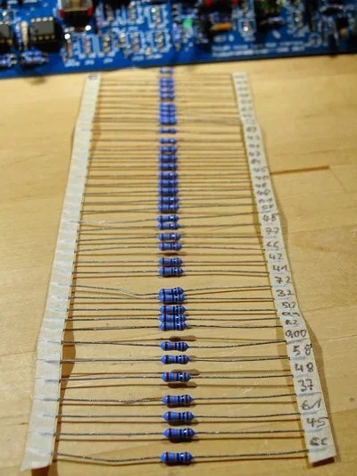

Gestern beim ersten groben V/Oct Abgleich fiel mir dann auch noch was auf:
Im Original steht an verdammt vielen 100k Ohm Widerständen "matched" dran. Das war begründet, kurzes Nachdenken und -rechnen ergibt, dass man an einigen Stellen recht präzise gepaarte Widerstände braucht, sonst zerhaut es einem ständig das Tuning.
In jedem VCO wird V/Oct abgeglichen, damit ist *einer* seiner Eingänge präzise.
Allerdings hat jeder VCO zwei Eingänge die stimmen müssen: den für die Tonhöhen-CV (vom Keyboard) und den für die Frequenz. (Vom VCO-Frequency-Regler auf der Front. )
Stimmt der für die Frequenz nicht genau, dann werden die verschiedenen Stimmen unterschiedlich stark von dem Regler auf der Front verstimmt, das kann man echt nicht gebrauchen.
Auf dem Hostboard, in der Erzeugung der "Frequenz" CV, hat man das gleiche Problem auch mehrfach, da kann der +/-1 Oktave-Schalter aus dem Ruder laufen - und die externen Tonhöheneingänge ebenfalls.
Gepaarte Widerstände (ohne Gewähr - wenn mir beim Test noch was auffällt gibt es einen Nachtrag):
Voice Board:
R2=R4
R1=R3
R131=R132=R136 (Filter, da kann man etwas entspannter paaren, so genau ist das eh nicht ... )
Die Widerstände zwischen den VCOs/Stimmen sind egal, denn es kommt nur drauf an, das zwei (drei) Eingänge die mit einem Trimmer abgeglichen werden, jeweils genau gleiche Empfindlichkeit haben.
Hostboard:
R124=R128=R162 (=R126)
R125=R129=R163 (=R127) ()=>Rechtsanschlag beider Frequency Potis gleich
R111=R113=R114=R115 (=R116) (tuning - der verstellt nur wenig, kann also auch nur wenig falsch machen... )
R112=R117=R118=R119 (=R120) (dito)
Widerstände in "genau genug" kaufen kann man m.E. vergessen, 0.1% ist m.E. nicht genug, und besser wird absurd teuer.
Die Frage ist also, ob man 0.1% oder 1% selektiert. Ersteres geht halt schneller, dafür kosten die auch mehr.
So sieht das "matchen" dann übigens aus, hier allerdings mit einer lächerlich geringen Menge an 1% Widerständen, daraus bekommt man grade mal 1..3 Paare raus.

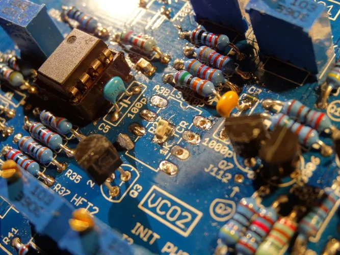

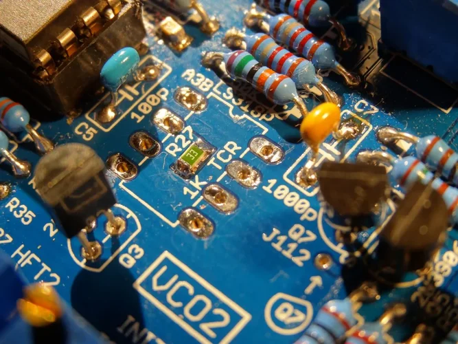

So, Stimme drei funktioniert jetzt auch.
Diesmal auch der erste echt ärgerliche Fehler: der Tempco *unter* dem Dual-Transistor war nicht richtig gelötet. D.h. erst mal den Dual-Transistor (DIL-8) auslöten, um da ran zu kommen.
Vorher:
Nachher:
Außerdem war auf dem Slot-Adapter eine fiese Lötbrücke auf der Oberseite(!) zwischen PWM1 und PWM2. Keine Ahnung wie die zustande kommen konnte.
So einer von diesen fiesen schmalen ... "Whisker" wie die Angelsachsen sagen. Scheiß bleifrei Lot, sollte man als Bastler ohne Not echt nicht nehmen. Für Handlötungen ist nach wie vor verbleites Lot erlaubt, kann ich auch nur empfehlen. Auch wenn es inzwischen recht ordentlich zu verarbeitendes Bleifrei gibt.
Der Fehler ist eigentlich kein großes Ding, allerdings hat mich die "Sollfunktion" der PWM-Ansteuerung verarscht: Wenn der jeweilige VCO abgeschaltet ist, dann wird dessen PWM-Steuerspannung auf 5V geklemmt um den Rechteck an der Quelle "tot" zu machen, damit er nicht durchpfeift. Sind nun die beiden PWMs miteinander verbunden, dann zieht der ausgeschaltete PWM den anderen immer mit hoch und es sieht ziemlich kaputt aus, trotz nur eines simplen Fehlers.
P.S: Stimme 2 hatte noch 3 nicht gelötete Trimmer-Pins (Stimme: *jaul* Nordcore:*gegenklopf* Stimme:*wohltön* .... gibt einem ja doch zu denken... ) und ich hatte vergessen den 44k2 in der Filterfrequenz-Ansteuerung gegen 47k zu tauschen, weshalb dann erst mal der Filter-Tracking Abgleich nicht zu erreichen war.

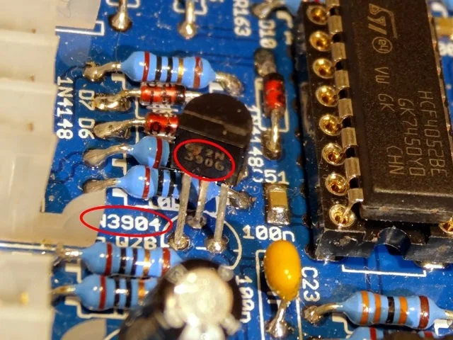

Drei Transistoren später geht auch Stimme 4.
Erstaunlicherweise wieder der 2N3906, der als Schalter im VCO sitzt(*), defekt. Ob dann noch *beide* JFETs hin waren weiß ich nicht, ich hab sie einfach beide getauscht, weil die Beinchen doch arg verknotet aussahen und eines dann beim gerade biegen auch noch abgebrochen ist.
Es ist echt merkwürdig: bisher waren alle Probleme im VCO-Teil der Voices. Filter - nix. Hüllkurven - nix.
Und zwei defekte 2N3906 sind komisch. Ich werde bei meinen Halbleitern künftig wohl doch noch mehr auf Mouser setzen, wo die dann sicher von Fairchild ( On (ex. Motorola),NXP (ex. Phillips) ... ) kommen, auch wenn es ein paar Cent mehr kostet.
Und vorhin wieder Blödpunkte gesammelt: bei Stimme 3 vergessen, Sync und Cross-Modulation zu testen. So viel können die Stimmen ja nun auch nicht ... aber man braucht wohl trotzdem einen Zettel, wo alle Punkte vom Test abgehakt werden müssen.
(*) Kurzer Exkurs zur Funktion: Im VCO sitzt ein zentraler Timing-Kondensator. Der wird vom "Exponentiator" (=das Ding mit den gematchten Transistoren) mit einem Tonhöhen-proportionalen Strom aufgeladen (schräge Flanke des Sägezahns). Ist die Spannung bei der Untergrenze (des Sägezahns) angekommen, dann schaltet ein Komparator diesen Schalttransistor ein, der den Kondensator entlädt (=steile Flanke des Sägezahns). Einer der FETs (als Source-Folger) ist hochohmige Auskopplung des Signal, das ist auch echt nötig, geht man da mit der Tastspitze vom Scope dran (immerhin 10MOhm), dann ist die Tonhöhe hin und der Sägezahn krumm...
P.S. Stimme 5 (Reserveboard): Schon wieder ein kaputter 2N3906, wieder an der gleiche Stelle. Sehr merkwürdig. Rest OK. Nur noch diese Stimme stimmen, dann bin ich durch. UFF.

Erschreckend, wie so ein kleine 8 Kanal-Midi-CV-Interface den Bastelbestand ausdünnen kann:
meine DACs sind jetzt fast alle :shock:
Die beiden Platinen werden mit Stapelsteckern übereinander gesteckt, auf der unteren sind nur 4 weitere Analogkanäle bestückt.
Die Firmware muss natürlich etwas angepasst werden. (Mit dem Test der Änderungen kann ich jetzt so langsam loslegen... )
Oben:
2 x Tonhöhe,
Pitch-Bender (dafür ist der 2. Trimmer, der Ausgang soll genau(!) +/-1V können)
Mod-Wheel (0 ... 5V), das soll aufs Filter (also dorthin, wo Original der Pedaleingang sein Ziel hat).
4 x Gate für die Stimmen, und das Midi/CPU Gedöns.
Unten:
2 x Tonhöhe,
Quantisierer für Poti-Einstellung der VCO1 Frequenz (4 Oktaven).
Quantisierer für Poti-Einstellung der VCO2 Frequenz (60 Halbtöne).

Dazu braucht es völlig absurde Versorgungsspannungen und Ströme, die Angaben auf der Webseite scheinen auch nicht zu stimmen.
Es ist 4" breit, in dem Gehäuse sind aber nur noch 2U=3.5" Platz. (1U=1,75", das Gehäuse hat (wie üblich) 10U, CrowBox=6U + 2x 1U für die beiden Module. )
Und man kommt intern nicht (elektromechanisch sinnvoll) an die Signale, kann also die 4 CVs und 4 Gates nicht "Pre-Patchen".
Gibt das bei Bridechamber eigentlich auch MOTM 1U Blindplatten?
