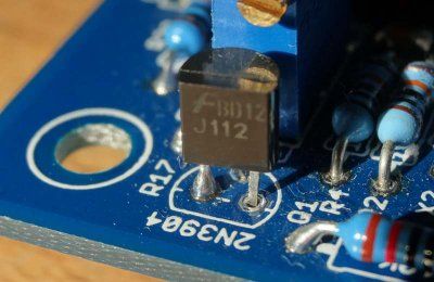

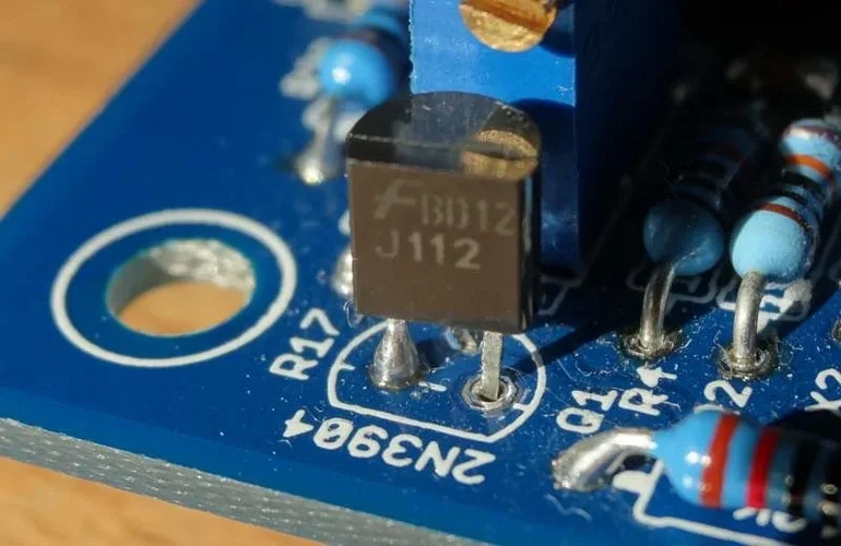

Sehr übersichtlicher Bug:
(Der ist für die nicht funktionierende Cross-Mod zuständig. )
Und der erst mal lahme Retrigger von Voice 2 könnte ein CMOS55 gewesen sein, alle anderen Stimmen haben bipolare 555. Gleich mal probieren...
