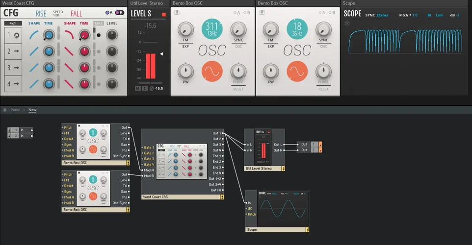

Ich habe das Prinzip gerade in Reaktor nachgestellt. Es hört sich bei Weitem nicht so an wie analoge Hardware, aber für das Verständnis reicht es.
Das CFG befindet sich im Cycle. In dem Fall in der schnellsten einstellung. Die zwei Bento Oszillatoren modulieren jeweil unabhängig den Rise und den Fall.
Die stufenlose Veränderung der Wellenform hat bei Hardware viel mehr Einfluss als ich hier gerade gehört habe.
Hier mal ein Bild vom Patch.

Danke. Ich bin mit dem Westcoast CFG und überhaupt mit Blocks nicht vertraut, ich werd mir das aber mal bei Gelegenheit nachbauen.
Was in Reaktor sein kann ist, daß solche Oszillatoren nicht wirklich richtig antialiased sind.
Solche Sachen in VA nach zu machen geht oft nicht so gut.
