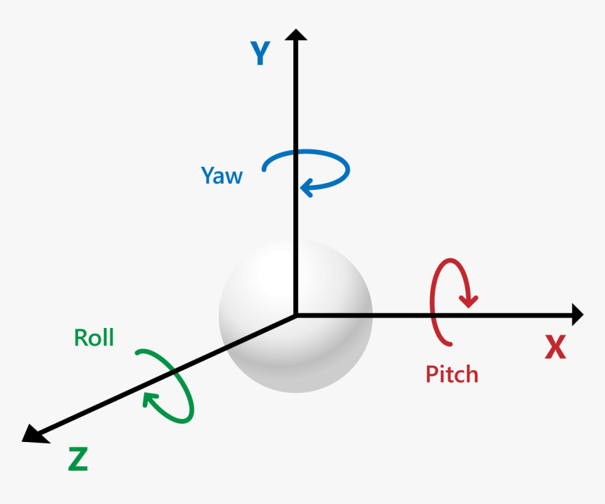

Ansonsten kann man noch eine Koordinatentransformation durchführen, um aus 3 Achsen 2 zu erzeugen, z.B. Clarke-Transformation, Park-Transformation, oder gleich in den Laplace Raum gehen um die lästigen Sinus bzw. Cosinus Funktionen los zu werden.

Ich interpretier das mit den 3 Dimensionen so:
Wenn man nur x und y rotiert, dann hat man einen Sinus und wenn dann noch z dazukommt, wirds komplex (kann ich mir bildlich auch nicht mehr vorstellen)

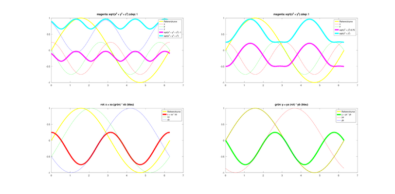

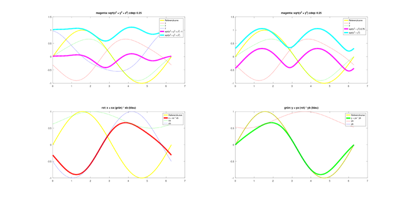

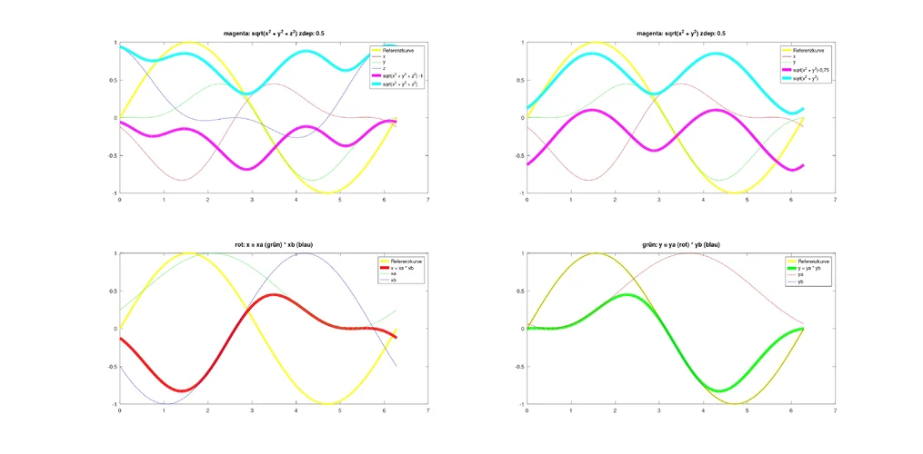

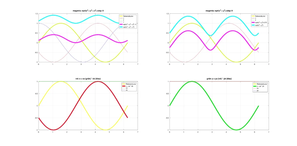

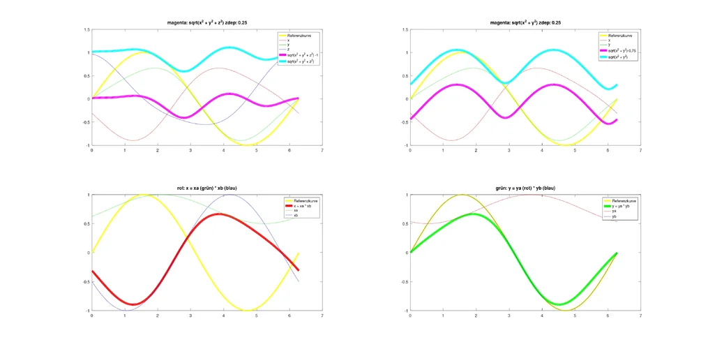

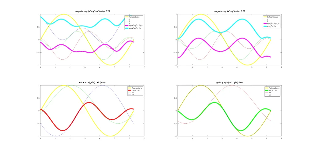

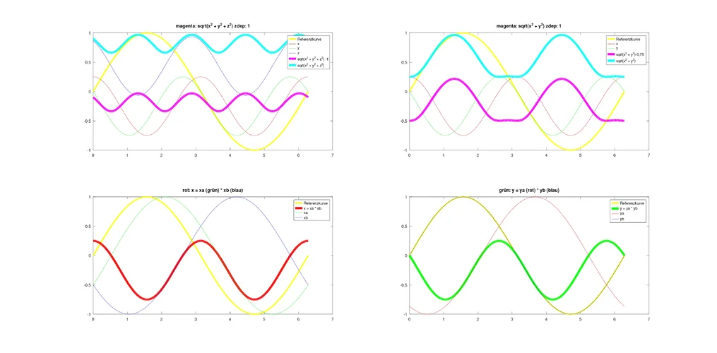

Versuch mal
sqrt(x^2 + y^2 + z^2) - 1
bzw.
sqrt(x^2 + y^2) - 0.75.
Das sollte das krasse DC-Offset über den gesamten zdep-Wertebereich zwischen 0 und 1 in brauchbare Regionen zurückschubsen. Cyan ist ohne Korrektur, magenta mit:
Die gelbe Kurve ist einfach nur ein normaler Sinus mit maximaler Amplitude von 1, damit man sehen kann, wo der Rest so rumeiert. Wie man sehen kann, produzieren die Funktionen mit zdep nahe null Amplituden, die über 1 liegen. Das ist eher ziemlich ungünstig.
Die Algorithmen, die ich in GNU Octave benutzt habe, waren:
x = (1 + (cos(theta + ph3)-1) * zdep) * cos(theta + ph2) * r (ROT)
y = (1 + (sin(theta + ph3)-1) * zdep) * sin(theta + ph1) * r (GRÜN)
z = (1 + (sin(theta + ph2)-1) * zdep) * cos(theta + ph1) * r (BLAU)
Ferner hab ich für die unteren beiden Graphen noch mit abgebildet:
xa = (1 + (cos(theta + ph3)-1) * zdep)
xb = cos(theta + ph2)
ya = (1 + (sin(theta + ph3)-1) * zdep)
yb = sin(theta + ph1)
theta ist der zeitliche Funktionsverlauf über die x-Achse und genau 2*pi lang und enthält 1000 Samples.
Wobei ich
ph1 = 0° = 0 rad,
ph2 = 120° = 2.0944 rad,
ph3 = 240° = 4.1888 rad,
r = 1 , (weil eh nur ein Modifikator für die maximale Amplitude der Funktionen)
zdep = 0 bis 1 , angenommen habe.
M.i.a.u.: everNoob
  • #86
minus 1 macht den selben Offset versetzt, weil sich der Offset im zeitlichen Verlauf ändert.
Radius geht ja zurück auf 0, dann hast Du eben Offset -1.
Der Offset macht hier aber nichts weil das später noch durch einen Pickup geht
in den erstens das Differential geht das ja keinen Offset hat
und der zweitens aber selbst Offset hat.
Dh einen DC Remover braucht man so oder so, das ist Standard bei solchen Sachen.
Wenn man einen Kondensator lädt für Sägezahn hat man auch erstmal Offset den man entfernen muss.
Ne ganz andere Möglichkeit hier ist aber das Signal einmal plus 45 und einmal minus 45 zu drehen, das geht mit ner Addition und Subtraktion wenn man den Faktor 1/ Wurzel2 ignoriert und erst auf der Summe korrigiert.
  • #87
Der Offset selbst ist nicht das Problem, sondern das Knacken der Peak-Grenze von 1.
Wenn man das nicht sofort schon in Angriff nimmt, dann machen andere Algorithmen daraus halt einfach Squares.
  • #88
da hast du ein Missverständnis, weder der zdep Paramter noch der Offset haben hier etwas mit dem Peak zu tun.
  • #89
Nein, kein Missverständnis. Schau dir bitte mal die ersten beiden Grafiken an. Da siehst du, dass die beiden cyan-Kurven die Marke von "1" zum Teil recht deutlich knacken. Wenn dieses Signal dann in einen weiteren DSP-Algorithmus geschickt wird, dann kommt da Murks bei raus.
