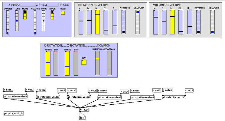

So, jetzt gibt es eine 6-stimmige Version meines o.g. Versuches. Die Modulationsintensität (entspricht dem Radius der Rotation in X- und Z-Richtung) wird durch eine Hüllkurve, durch Keyboard-Tracking und Velocity gesteuert. Die Hüllkurven haben eine zweite Decay-Phase wie z:B. beim DX21, und sie haben Keytracking, bei Bedarf sind sie also bei hohen Noten schneller. Das ganze klingt stellenweise schon stark nach FM, ist aber eher AM, weshalb ich auch eine Kompensation einbauen musste um den Ausgangspegel halbwegs konstant zu halten. Hier ein kleines Beispiel - an ein paar Stellen geschnitten weil zu schlecht gespelt :). Zugefügt ist nur ein wenig Hall aus Audacity .
Anhang anzeigen trigonometrisch-2.mp3
Hier sind die Parameter enrkennbar. Die beiden "operatoren" sind ähnlich zu bedienen wie bei FM, es gibt die Frequenzmodi Ratio ganzzahlig, Ratio mit Brüchen, und fixed. "Harmonics" bewirkt, dass die simulierte 3D-Bewegung von einer reinen Kreisbahn abweicht. Dazu wird dem X- und Z-Operator je ein Oberton beigemischt- diese Idee lässt sich sicher noch ausbauen.

Das klingt gut finde ich, etwas anders als bei mir, inzwischen weil ich im Moment wegen CPU den Osci gegen Simples FM (Phasenmodulation) ausgetauscht habe.
Ich möchte das später aber wieder zurücktauschen.
2-Sufen-Decay habe ich durch Addition zweier Envelopes gelöst.
Zuletzt war ich schwer mit den Ratios beschäftigt, dafür habe ich schon etliche Ansätze durch im Lauf der Jahre.
Zuletzt bin ich jetzt auf folgendes raus, feste Brüche, und zwar nur
Code:
1, 6 , 5, 4, 7, 3, 5, 7
1, 5, 4, 3, 4, 2, 3, 4
die werden dann halbiert und verdoppelt per Oktavwähler.
Ratio 2 ist dabei aber relativ zu Ratio 1, also Ratio1*Ratio2* 2^Oktave.
Mit einem Finetune-Regler soll man dann von einem Bruch zum nächsten kommen.
So hat man einerseits erstmal nur sehr rein klingende musikalische Ratios,
kann aber beliebige einstellen.
Ein andere Vorteil ist dass ein Teil des Klangefüges bleibt wenn man eine Ratio verändert.
Ein Nachteil ist allerdings dass man etwas umdenken muss.
Dafür ist praktisch jede Kombination mehr oder weniger gut klingend.
Der andere Grund warum ich gegen FM getauscht habe ist dass die Diskontinuität bei Stimmenklau einen Spike im Differentiator des DC Removers macht,
mit dem der Pickup nicht zurecht kam.
Die Idee keine reinen Kreise zu verwenden finde ich gut, und hat glaube ich auch eine ähnliche Klanganmutung wie der Pickup, weil dort auch die zusätzlichen Obertöne schnell abfallen.
Auf was für einem Rechner läuft das bei Dir? Mit Webassembly aus Faust kompiliert bekam ich mit Mühe 4 Stimmen, mit FM gehen 8 gerade so.
Den Gleichspannungsanteil hab ich erst entdeckt, als ich das Soundfile in Audacity geladen habe :-) Da ließ er sich ohne Nebengeräusche mit einem 20 Hertz / 12 dB Hochpass entfernen, das sollte also auch in PD gehen.
Hm, da scheint PD doch recht performant zu sein. Leider nutzt es ja i.d.R. nur einen Prozessorkern, aber für mein Beispiel reicht ein (mobil-) i5-Prozessor der 5. Generation in einem Thinkpad T450 S. Mit 8 GB RAM, aber die werden dafür kaum genutzt.
