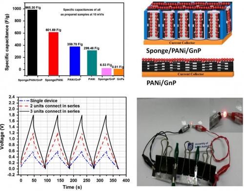

Obwohl dieses Projekt aus Neugier und hauptsächlich zum Spaß entstand, habe ich später auch Berichte über ernsthafte Anwendungen gefunden.
Einige Links:
Hochleistungs-Superkondensatoren aus Graphen/Polyanilin-Kompositen, die auf einem Küchenschwamm abgelagert sind:
