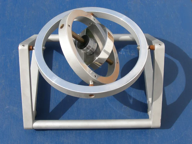

Stellt Euch einen Punkt an einer Schnur vo, die an einem Ende fix ist, oder eher die Aufhängung für einen Kreiselkompass. Weiss nicht wie man so was nennt, drehbar auf drei Achsen jedenfalls.
Mechanisches Gyroskop, oder Kreiselstabilisator.
Bildlich geschehen, würde man einen Roten Punkt auf den mitigen Kreisel malen (Z), und das Gyro ist defekt. Etwa so...
https://youtu.be/TSaO9VGjLXc
X=Amplituden Länge, Periondendauer (Timeline)
Y=Amplituden Höhe, Spitze-Tal-Wert
Z=Modulation von Länge und Höhe
bzw. Der Z Wert vereint (beinflusst) AM und FM zu einer weiteren (neuen) Modulation.
Wie wärs mit AFM 3D;-)
Hab ich's geschnallt oder nicht?
Die genaue Berechnung hier ist
x =(1 + ( cos( pi2 * ph3) -1 ) *zdep)* cos( pi2 * ph2) * r
y =(1 + (sin( pi2 * ph3) -1 ) *zdep)* sin( pi2 * ph) * r
z =(1 + ( sin( pi2 * ph2) -1 ) *zdep)* cos( pi2 * ph ) * r
wobei man z explizit im Moment gar nicht braucht,
mit ph = Phase und pi2 = 2 * Pi und zdep velocityabhängiger Wert,
r radius
und der Output ist sqrt( x*x + y*y) was dann noch mindestens einen DC Blocker braucht.
Ehrlich gesagt durchschaue ich selbst nicht 100% welche Modulation an welcher Stelle genau entsteht. Die Phasen selbst laufen linear durch, wobei man x auch noch per Feedback auf Phase 1 legen kann was dann wirklich FM ist, aber beim Output weiss ich nicht so genau was es ist.
