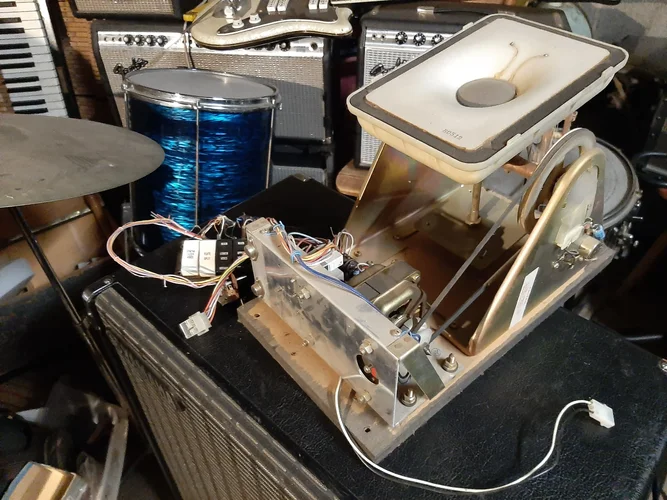

Ich bin glaub nicht der einzige bei dem ein ausgeschlachtetes seit Jahren herumliegt( Projekt😃). Brauch darüber keine Gedanken mehr zu machen da ich vor ein paar Tagen ein RA 70 R Yamaha Orgelkabinett , in dem so ein Ding werkelt , geschenkt bekommen habe . Klingt schön !20221010_201130.webp

Ich bin glaub nicht der einzige bei dem ein ausgeschlachtetes seit Jahren herumliegt( Projekt😃). Brauch darüber keine Gedanken mehr zu machen da ich vor ein paar Tagen ein RA 70 R Yamaha Orgelkabinett , in dem so ein Ding werkelt , geschenkt bekommen habe . Klingt schön !Anhang anzeigen 154424
Schickes Zeug hast du da rumliegen. Ist das eine Teisco E-Gitarre auf den Fender-Amps, oder irgendwas anderes japanisches aus den 70ern? Die Pickups sehen echt scharf aus!

Das ist eine
italienische Eko . Eine Teisco hab ich aber auch noch rumliegen

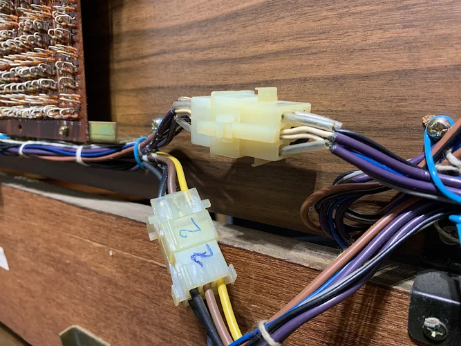

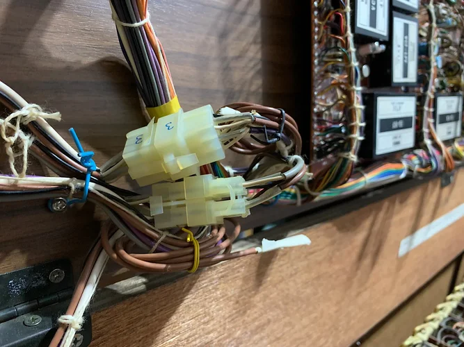

Schritt 1, erstmal die vier Steckverbinder gezogen und wieder zusammengesteckt.
Das hat schon mal das Problem mit den schief klingenden ersten Tasten gelöst.

Ja, manchmal muss man ein wenig mit den Kabelbäumen kämpfen, aber die Aufteilung in Funktionsgruppen und deren Anordnung haben die schon gut gemacht.

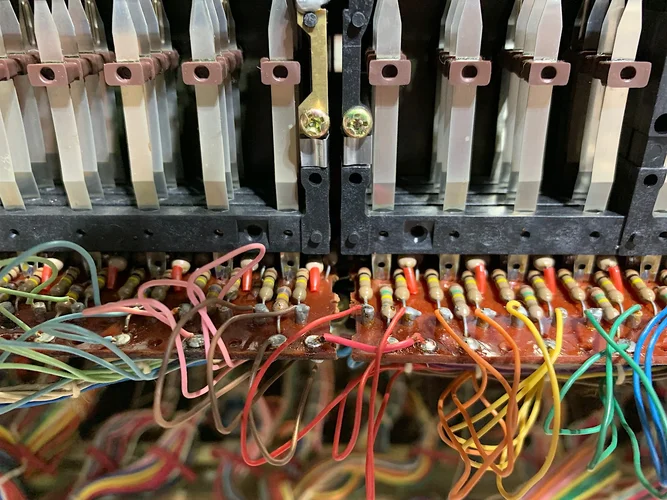

Die Steckverbinder waren doch nicht schuld an den schiefen Tönen.
Plötzlich waren die schiefen Töne nämlich wieder da.
Dann merkte ich durch Zufall, dass wenn man die obere Klaviatur leicht verdreht, der Fehler verschwindet.
Letztendlich war es kalte Lötstelle zwischen zwei Platinen an den Tastaturkontakten.
M.i.a.u.: Miks, MacroDX und Area88

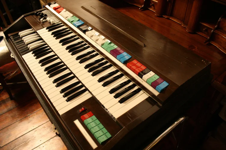

Ich war 12, hatte mit Akkordeon angefangen und wollte unbedingt eine Orgel (hauptsächlich wegen der vielen Register und Taster. Synthesizer waren unerschwinglich…)
Also bekam ich genau diese hier:
(Beispielbild aus dem www)
Mein damals um die 20 Jahre alter Klavierlehrer unterrichtete mich auf seinem Piano und zu Hause übte ich dann dieselben Stücke auf meiner Orgel, was bestimmt nicht soo toll für das Pianospiel war. Egal.
Er ging auf meine Musikwünsche ein und demnach spielte ich nicht nur ‚Für Elise‘ etc.
Ich weiß noch, daß ich das Notenheft für ABBAs ‚Arrival‘ anschleppte und feststellen mußte, daß ABBA leichter klingt, als es zu spielen ist (so; jetzt hab ich mich geoutet :))
Auf die GEM stellte ich dann mit 15 meinen neu erworbenen Crumar DS-2. Dann konnte es richtig losgehen mit ‚Wish you were here‘…
