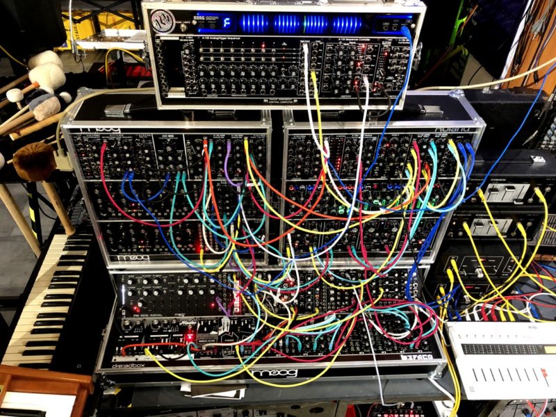

Das Stimmgerät habe ich mir von Bernie abgeguckt, so ein 19-Zoll-Korg-Teil. Sieht cool aus :oops:, der große Vorteil ist aber: es hängt bei mir an einer Patchbay damit kann ich jeden Kanal des Mixers abgreifen und zum Tuner patchen. Und durch die Größe sehe ich es von jeder Stelle im Raum. 100 sehr gut investierte Euro, bzw. ein hübsches Geschenk von meiner Freundin

Ganz oben habe ich den Korg Tuner montiert, super exakte große Anzeige.
