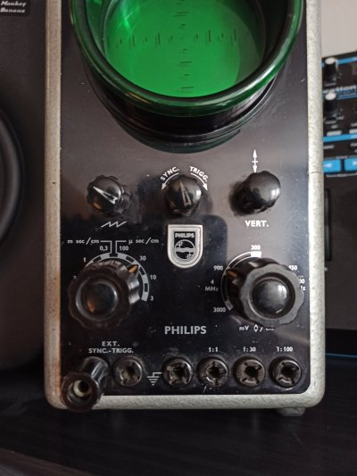

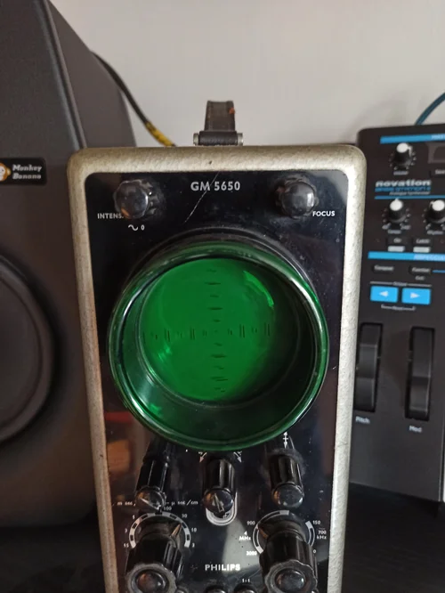

Hallo,
ich habe mir ein altes Oszilloskop gekauft, um mir mal die Wellenformen meiner Synthies anzuschauen.
Leider kenne ich mich aber mit dem Oszilloskop überhaupt nicht aus.
Daher meine Fragen:
1., Man braucht dafür offensichtlich spezielle Kabel bzw Stecker, die man einstecken kann. Wie heißen die?
2., Was muss ich wo einstecken, damit das funzt? Brauch ich eine spezielle Erdung oder sowas?
3., Welche Grundeinstellung der Knöpfe/Regler ist sinnvoll, damit ich nicht ewig schrauben muss um etwas Vernünftiges zu sehen?
(siehe Fotos)
Danke schon mal für Eure Hilfe
Gruß
tr

Du brauchst ein Kabel Klinkenstecker auf 2xBanane, Signal und Masse jeweils an eine Banane. Das gibts nicht zu kaufen, musst Du selbst löten.
Den Masse-Bananenstecker in die Buchse mit dem Masse-Zeichen (was wie eine Weintraube aus horizontalen Streifen aussieht), den Signal-Bananenstecker in die 1:1-Buchse.

Boah ! Das alte Phillips Oszi gehört doch eigentlich eher ins Technik - Museum . Baujahr 1955 !
(https://www.radiomuseum.org/r/philips_oszillograph_gm5650gm_565.html )

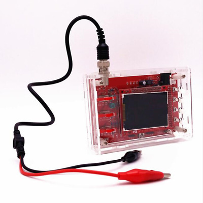

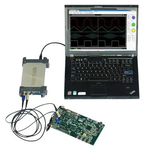

Zum "Wellenformen der Synthies anzuschauen" hätte sowas auch gereicht :
und das ist auch wesentlich einfacher zu bedienen und sehr viel günstiger im Stromverbrauch .
https://www.youtube.com/watch?v=cZRPznzq6ak
Diese werden auch Probe genannt und haben in der Modernen Ausführung einen Stecker für Koxial-Kabel. Bei Dir sind aber Bananestecker die richtige wahl.
(siehe Fotos)
Ich empfehle Dir einige Grundlagen als Tutorial zu belegen.
In der Verticalen Achse werden Spannungen dargestellt. Weist Du welche Spannungen (Volt) Du erwarten Kannst? 0,1 bis 1V pro Teileinheit wäre ein Anfang. die Spannungen können bis max. +-12V im Eurorack sein.
In der horizontalen Achse wird die Zeit auf getragen. Weißt Du wieviel Schwingungen Du pro Sekunde erwartest must. Tip 1 Hz ist eine Schwingungsdurchgang pro Sekunde. Musik wird von ca. 20 Hz bis max. 20kHz

Gezahlt hab ich übrigens 108.- plus 28.- Porto aus den Niederlanden. Angeblich funktioniert es 1A. Ein grüner vertikal Strich, den ich nach oben und unten verschieben kann, produziert es schon mal. Weitere Funktionen mangels Bananenstecker noch nicht getestet.

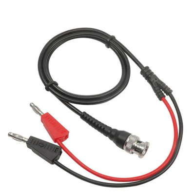

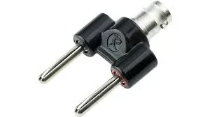

Adapter geht über Umwege, wenn Löten nicht gewünscht ist. So:
oder so:
Dann via BNC weiterhangeln.
Zum Probieren eine Büroklammer in die 1:1 Buchse wursteln und anfassen. Dann an den Reglern schrauben. Irgend ein Netzbrumm oder HF-Signal wirst Du schon aufsammeln.

guckst bu bild... ist ein kanal! brauchst du zwei kanal für lissajous...
Mich irritiert die ganze Zeit der rechte Knopf und dessen Skala in Hz/MHz sowie ebenson mV/cm. Dazu gibt es links eine Skala in msec/cm oder usec/cm. Man kann also scheinbar die horizontale Ablenkung an zwei Reglern einstellen? Und die Vertikale Ablenkung über die Buchse? Leider gibt es nur das Service Manual auf Holländisch. @ppg360 kann da vielleicht helfen?

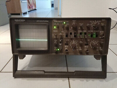

Zitat: ...............108.- plus 28.- Porto aus den Niederlanden.......... :rofl:
Da hätte ich doch eher sowas genommen :
Das ist noch nicht ganz so alt und sieht auch schön aus . :streichel:
Ups! Hatte ich übersehen, daß die Horizontal-Ablenkung fest mit einem internen Sägezahngenerator verbunden ist, der nur von außen getriggert werden kann. Kann man die Kiste nicht so modifizieren, daß wahlweise ein alternativer Eingang für die Horizontalablenkung (samt Verstärkerschaltung) aktiviert wird. Dann hätte man den für Lissajous-Experimente erforderlichen XY-Modus doch, oder?

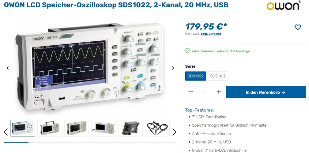

Oder Hameg oder Tektronix...

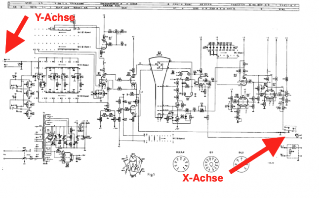

Wenn ich es richtig sehe, dann gibt es durchaus einen X-Achsen eingang (ich bin aber bei Röhrentechnik nicht besonders bewandert)
