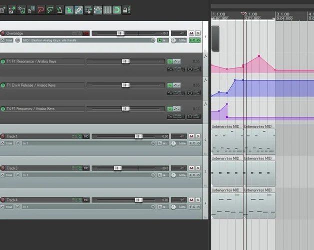

vielleicht kann reaper keinen bestimmten midi-kanal senden ?
kanns leider grad nicht testen
hat sich erledigt...mein verständnis war das ich für jeden track n eigenes plugin aufmachen muss/kann...
dem ist aber wohl nicht so,es reicht eins. so kann man allerdings die ganzen automationsspuren nicht unter die zugehörigen midi spuren legen und alles
"hängt in dem track in dem das plugin läuft ...
