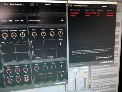

Hallo zusammen, kann mir jemand helfen...ich möchte das audiosignal von der rytm in ableton über Overbridge aufzeichnen. Aber ich komm nicht weiter ?
