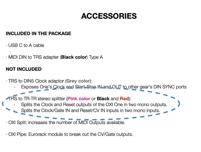

Ich meinte , am OXI ONE hab ich keine ClockIn Stelle gefunden. Wo ist die, wenn es nur Clock/Out und Clock CV IN Buchsen gibt.
Am OXI Pipe gibt es aber doch einen ClockIn-Patchpunkt , wo ist der am OXI selbst?
Es gibt Clock Out und ClockCV In .
Clock/CV In ist ebenfalls eine TRS Buchse. Deshalb der Schrägstrich. Ist also ein Clock In und ein Reset oder Clock CV In (konfigurierbar) auf dem anderen Kontakt. Ist auch im Manual beschrieben.

Du brauchst wohl auf jedenfall ein TRS -> Ts/TS Splitterkabel um aus der TRS Buchse Clock und Reset zu separieren.
