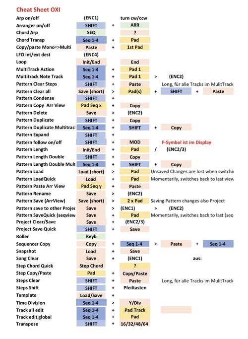

Hier ein von mir erstelltes Cheat-Sheet. Ist nicht perfekt, aber vielleicht ist ja eine Inspiration für Dich. Ist ne Excel-Datei
M.i.a.u.: Keller, Hyde, Mr.Pink und 2 andere
