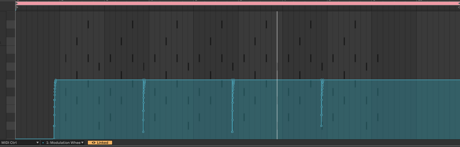

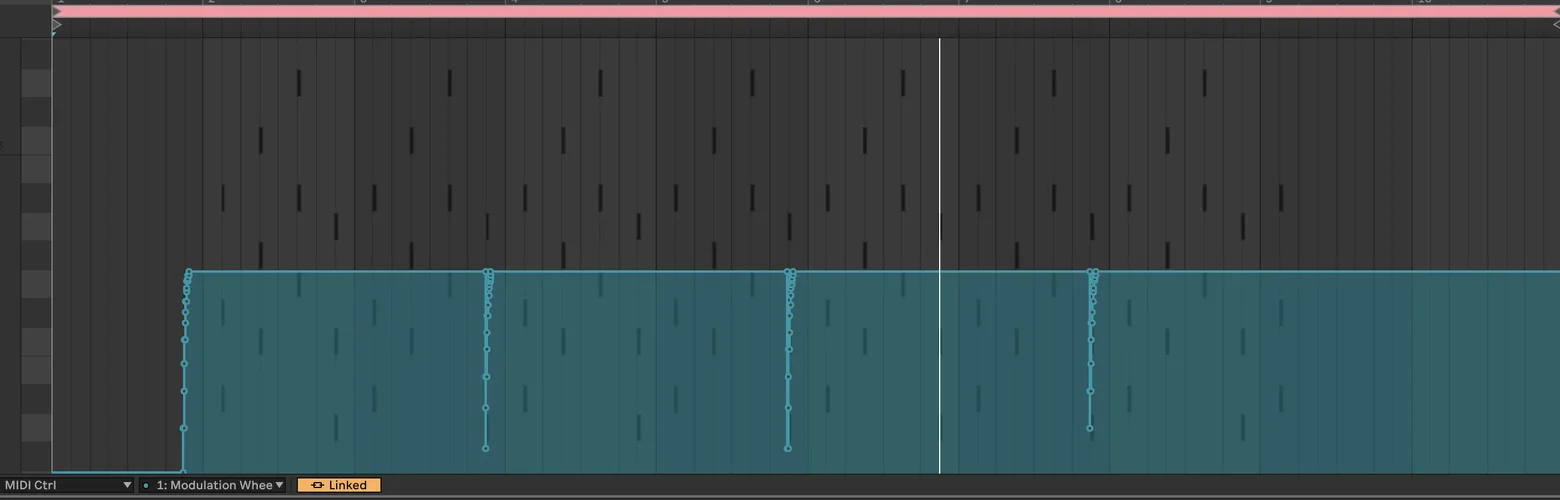

Danke! Ich steuere übrigens mit allen 4 Sequenzern den Roland MC 101 an (falls dir die Info was bringt). Hab gerade noch was festgestellt: Das Problem tritt nur auf, wenn ich bei MOD den Cutoff -Regler angeschaltet habe. (Also, bei MOD hab ich ja vier Regler, denn ich was zuweisen kann und die ich per Encoderdruck aktivieren/deaktivieren kann). Ich hab bei der Sequencer-Spur die MC 101 als Instrument eingestellt und bei Encoder 2 eben Cutoff zugewiesen. Die Cutoffwerte sind bei jedem Step identisch. Egal ob hoch oder niedrig, das Problem kommt immer auf dem ersten Step, wenn die MOD aktiviert ist.
Danke schonmal
tr
p.s. das Problem hat übrigens hohe Prio , ist aber tiefgreifender als man vielleicht denkt. Dafür müssen mehrere Routinen tiefgreifend überarbeitet werden.
