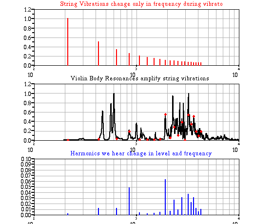

Ich denke ein guter Ansatz wäre es die Formanten/Resonanzen der Instrumente abzubilden, gibt unter anderem div. Physik Seiten in denen man die Resonaz-Frequenzen zu Instrumenten findet.
